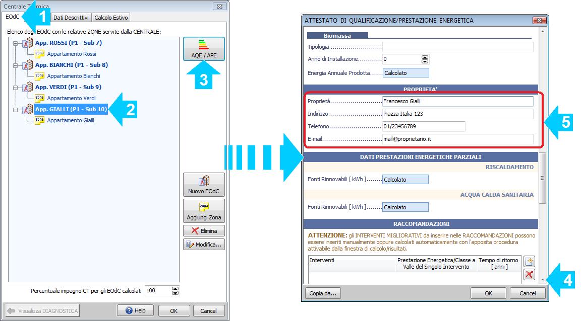

Devo certificare più appartamenti in un palazzo. Sullo stesso piano riesco a disegnare più appartamenti. Riesco ad impostare i dati proprietari per singolo appartamento?

Devo certificare più appartamenti in un palazzo. Sullo stesso piano riesco a disegnare più appartamenti. Riesco ad impostare i dati proprietari per singolo appartamento? Ing. Rivoli
Definendo un EOdC per ogni unità immobiliare/appartamento nella finestra contenente i Dati Descrittivi per l'APE potrà, per ognuno, definire i dati della relativa "Proprietà" e stampare i rispettivi APE.
Clicca il link per vedere un'immagine esplicativa
