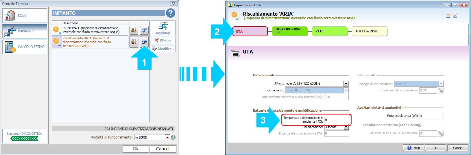

Non riesco a risolvere il problema segnalato dal fatal error 3102 ovvero temperatura d'immissione dell'impianto troppo bassa. Non so in quale scheda andare a modificare i dati. grazie.
Antonio 2015-08-25 10:44:27
Il 'Fatal Error [3102] Temperatura di immissione dell'impianto troppo bassa' segnala che per l'impianto aeraulico, nei dati dell'UTA, è stata riportata una temperatura di immissione invernale con valore inferiore/uguale a quello della temperatura delle zone servite dall'impianto stesso.
Chiaramente tale condizione non è accettabile. Affinché l'impianto aeraulico possa assicurare la climatizzazione è necessario che la temperatura del fluido sia maggiore di quella di confort abitativo da garantire nelle zone servite dall'impianto stesso.
Il valore della Temperatura di immissione in ambiente viene definito nei dati dell'UTA nella finestra Distribuzione impianto (vedi immagine: TemperaturaImmissioneAmbiente.jpg).

Mi accodo a tale discussione.
Se l'impianto di climatizzazione è misto:
- UTA alimentanti bocchette d'aria
- circuito idronico per fancoils
è evidente che, indipendentemente dall'uso, le UTA immettono in ambiente d'inverno un'aria a temperatura minore di quella richiesta nella zona termica e che quindi i fancoils forniscono il calore necessario a portare l'ambiente alla T desiderata.
Questo Fatal error non consente di modellare tale funzionamento.
Per ovviare è possibile considerare le UTA come impianti di sola ventilazione?

L'algoritmo della norma si aspetta una temperatura di immissione tale da poter soddisfare le esigenze degli ambienti/zona.
Eventualmente può modellare l'UTA come sistema di ventilazione.
