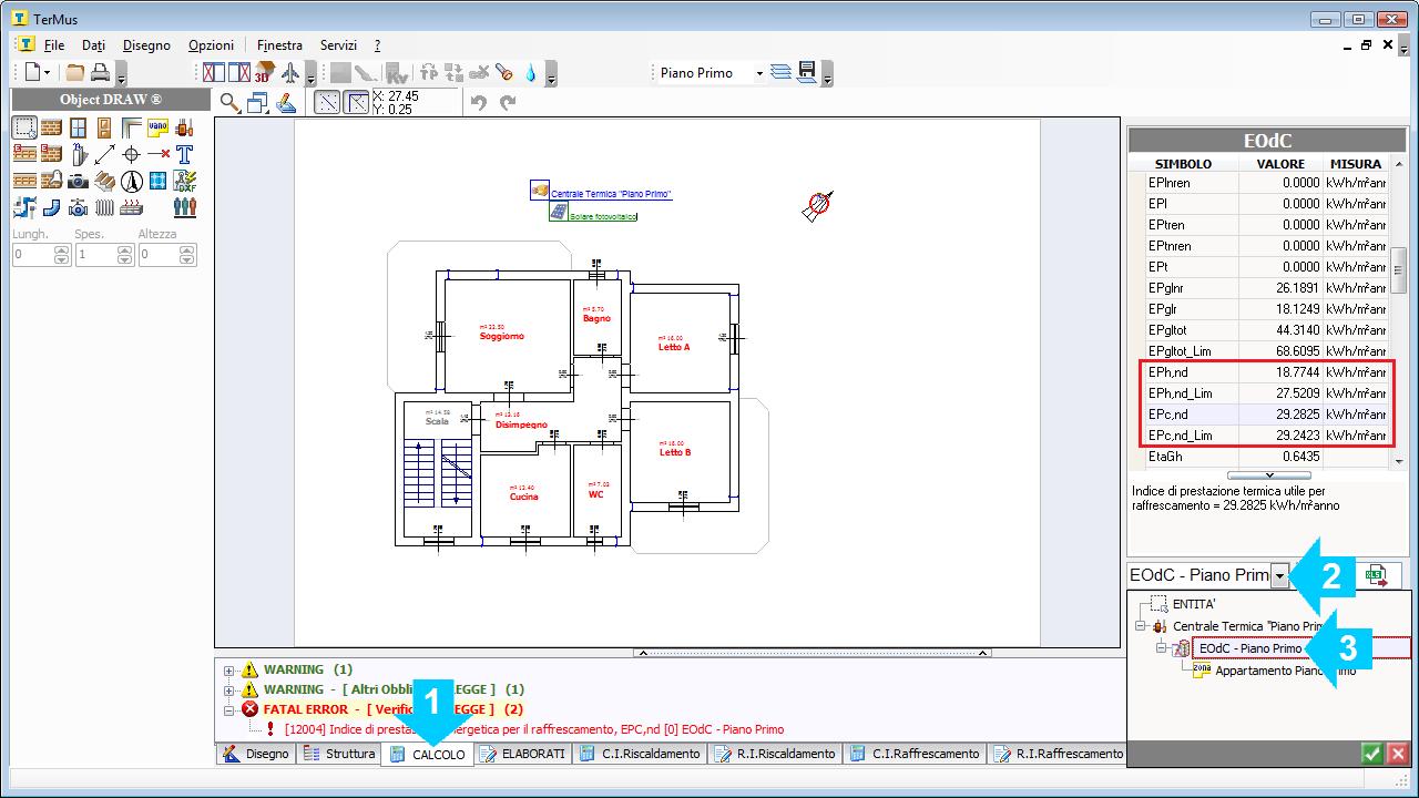

Ma non è possibile quando il programma fa il calcolo averne i risultati in modo da poter capire di quanto non rispetto le normative di legge?

In realtà tutte le soluzioni sono quelle già indicate nelle risposte precedenti.
E' naturale che per indirizzarsi verso una soluzione e non l'altra bisogna comunque consultare i risultati ottenuti che, nel caso specifico, fanno parte dei Risultati di Calcolo dell'EOdC.
Tutti i Risultati di Calcolo dell'EOdC (come per tutte le entità), sono consultabili a calcolo avvenuto selezionando l'EOdC nello specifico menu (vedi immagine).

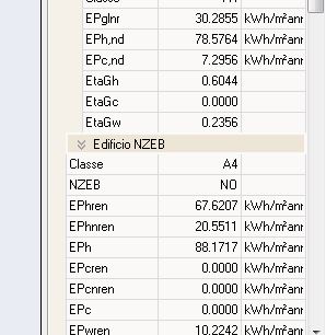

La cosa strana è che mi ritrovo con un Epc pari a 0 e nemmeno esagerando nel valore "ricambi d'aria" nella struttura di zona ho ottenuto una modifica. Che cosa si intende per "ventilazione (neutra). Ho già provato con le stratigrafie e gli ombreggiamenti ma i risultati di calcolo non variano.

Il presente post riguarda l'EPc,nd (Indice di prestazione termica utile per raffrescamento) che riguarda esclusivamente l'involucro.
L'EPc (Indice di Prestazione Energetica per la climatizzazione estiva) è diverso da zero se è presente un impianto di climatizzazione estiva (raffrescamento).
Nello screenshot allegato l'unico EPc visibile è quello dell'Edificio NZEB (appunto nullo perchè non c'è un impianto di raffrescamento) e l'unico EPc,nd visibile è quello dell'Edificio di Riferimento, il cui valore (7.2956 kWh/m2*anno) rappresenta il limite che l'edificio di progetto deve rispettare.
Eventualmente se contatta i tecnici del servizio Assistenza sarà possibile analizzare in dettaglio gli input effettuati.
