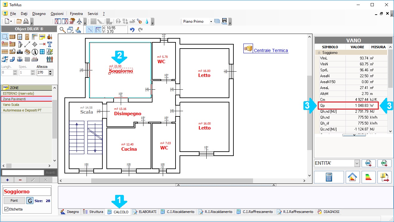

Volevo chiedere se da qualche parte è possibile trovare il carico termico necessarie per riscaldare un vano per poi procedere al calcolo e dimensionamento dei radiatori.
Antonio 2015-09-11 11:50:19
A CALCOLO eseguito basta selezionare sul disegno i singoli vani e nella finestra dei relativi Risultati di Calcolo rilevare il valore della variabile 'Qp' (Carico termico di Progetto) -> vedi immagine.

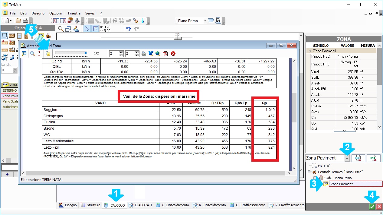

Sempre dalla pagina CALCOLO è possibile selezionare nel menu ENTITA' la ZONA di interesse e poi il bottone STAMPA della toolbar principale per richiedere la stampa della scheda della Zona che contiene il riepilogo 'Vani della Zona: dispersioni massime'.
In un unico report sono elencati tutti i vani assegnati alla zona con relativi valori di 'Qp' -> vedi immagine.
