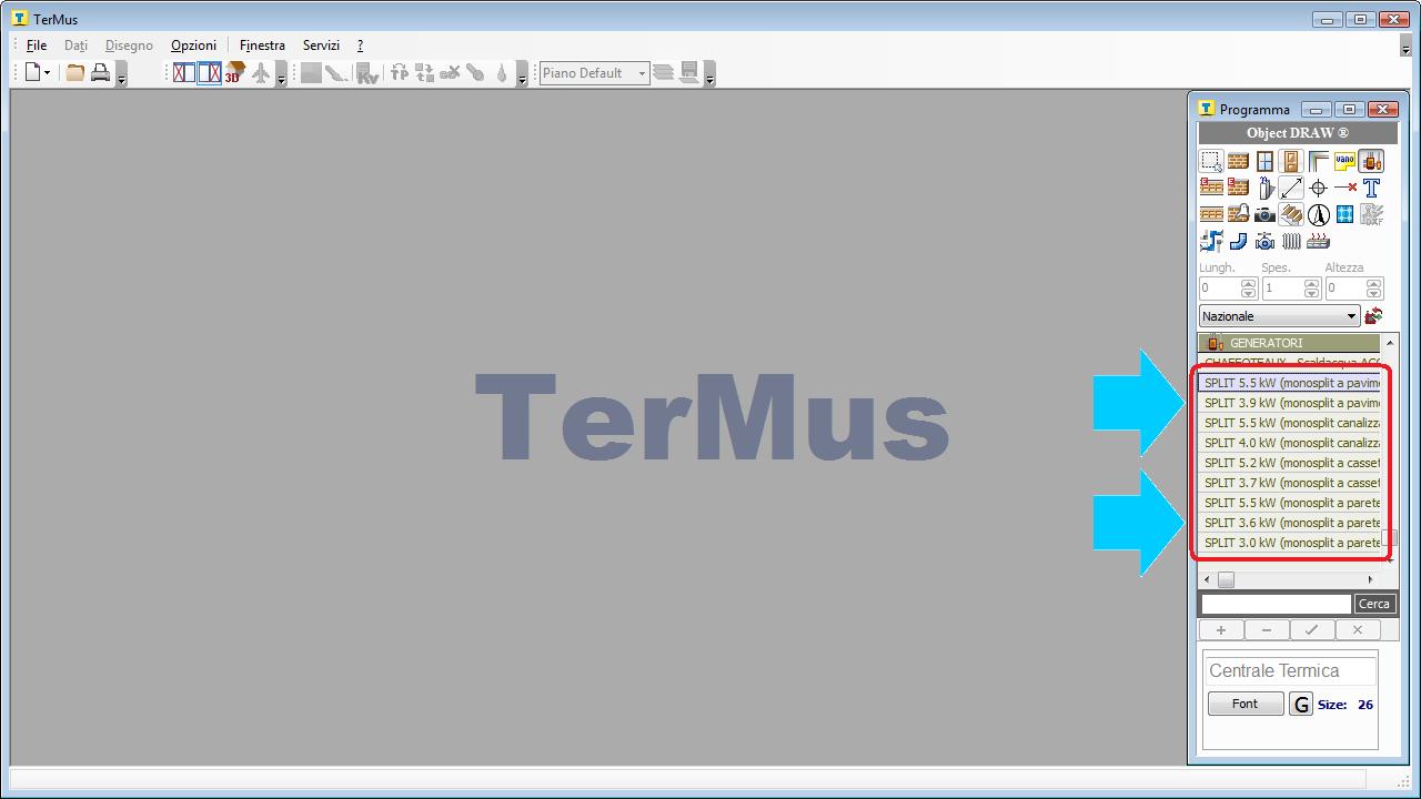

Per la redazione di un APE, all'interno di un locale commerciale è presente solamente un vecchio mono-split, di cui chiaramente è impossibile recuperare le schede tecniche con tutti i dati ai carichi parziali e varie temperature per COP e potenze.
Che consigliate di fare? Quali dati inserire nelle schede aggiuntive di struttura per questa pompa di calore invertibile?
Antonio 2015-09-21 15:20:46
E' alquanto difficile suggerire dei dati cui far riferimento. Se fossero stati disponibili prospetti/schede o simili per le macchine esistenti avrebbero già fatto parte del programma.
Valuti eventualmente se possono tornarle utili le strutture di monoSPLIT (con potenze variabili da 3.7 a 5.5 kW, con posizionamento a pavimento/soffitto, a parete, a cassetta) disponibili nell'Archivio Programma (vedi immagine: ArchivioProgramma_SPLIT.jpg).

Ho visto le scelte di split suggerite nell'archivio. però sono macchine indicate come pompe di calore, non invertibili, quando invece lo split viene usato d'estate e d'inverno.
Non ce ne sono nell'archivio pompe di calore invertibili come split?
Antonio 2015-09-24 08:55:55
No.
Visto che deve produrre oggi l'APE e che esso non contempla la parte per "raffrescamento" potrebbe anche far uso di tali SPLIT per solo riscaldamento.
