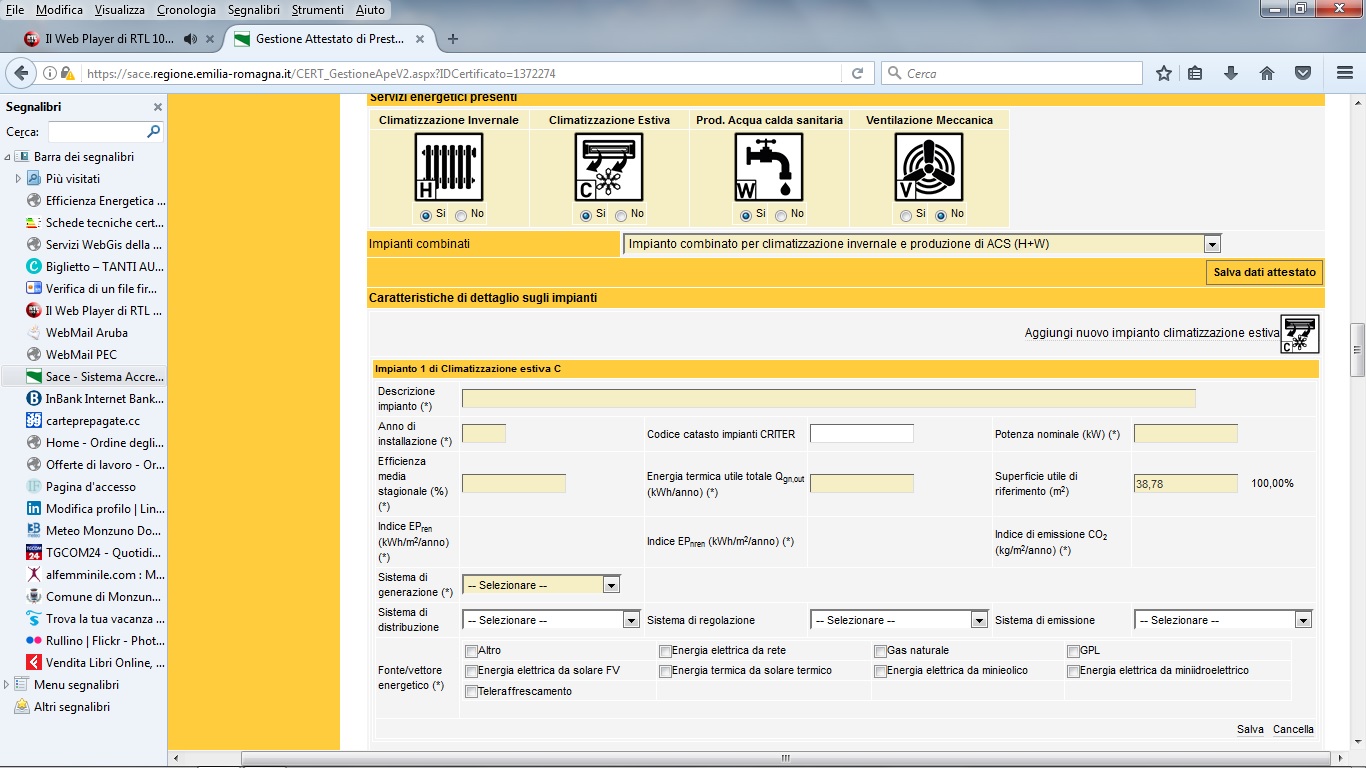

come già segnalato in un post precedente anch'io ho riscontrato un problema analogo e nel momento dell'inserimento del file xml mi sono accorta che nella parte di schermata del SACE relativa all'impianto di climatizzazione i campi risultano non compilati. Come devo quindi procedere?
Allego la schermata del SACE: schermata_sace.jpg

Se dal calcolo standard effettuato dalla specifica tecnica emerge che all'impianto di raffrescamento non viene richiesto il funzionamento, conseguentemente a valle del calcolo appare il messaggio 'Warning [3017] Impianto per raffrescamento con fabbisogno nullo' è normale che per tale impianto non ci siano dati: esso non è attivo.
La medesima condizione riscontrata 'passando' per il file .XML avrebbe dovuto affrontarla anche con un input manuale: nel momento in cui avrebbe dichiarato la presenza di un impianto di raffrescamento che in condizioni standard non viene attivato, non avrebbe potuto inserirne i dati inerenti efficienza, energia prodotta, etc..
In tale casistica, visto che l'APE è emanato in condizioni standard, se queste denotano che l'impianto di raffrescamento risulta spento (pertanto non ci sono consumi per tale servizio) esso non andrebbe lasciato nel calcolo.

User_542443 2017-02-06 15:39:22
Allora provvedo ad eliminare l'impianto di raffrescamento dal calcolo e ha generare un nuovo fil xml per il caricamento sul SACE.
