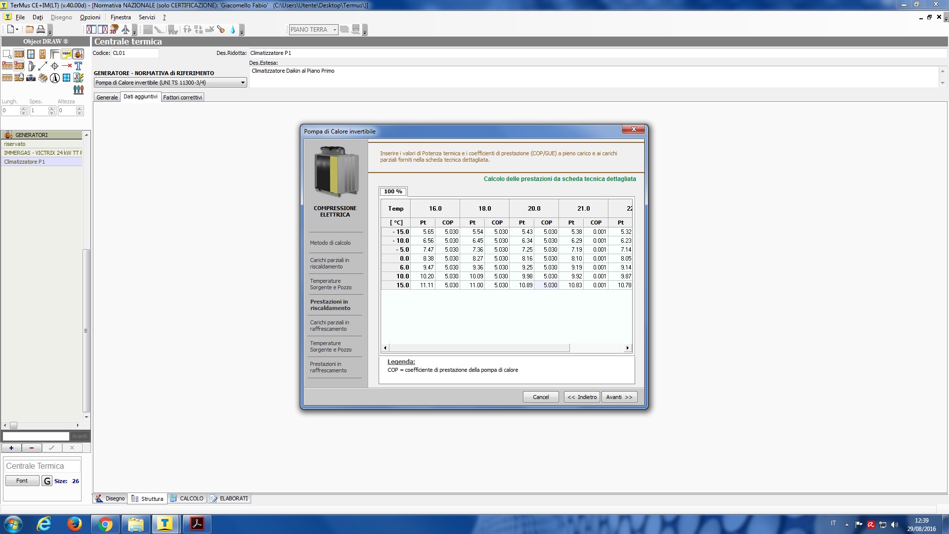

Salve,
volevo chiedere un aiuto per l'inserimento di un sistema di Pompa di Calore invertibile con sistema multi-split (1 unità esterna + 3 split interni) all'interno di una progettazione energetica per un nuovo edificio residenziale. Ho difficoltà nell'inserimento dei dati relativi al sistema.

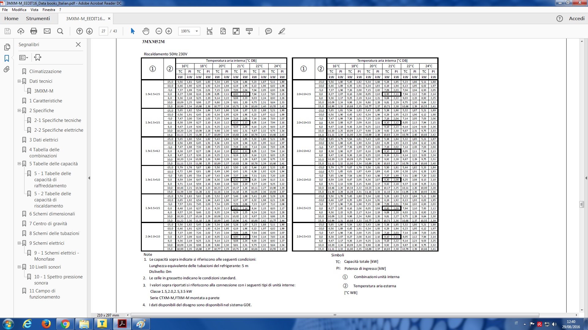

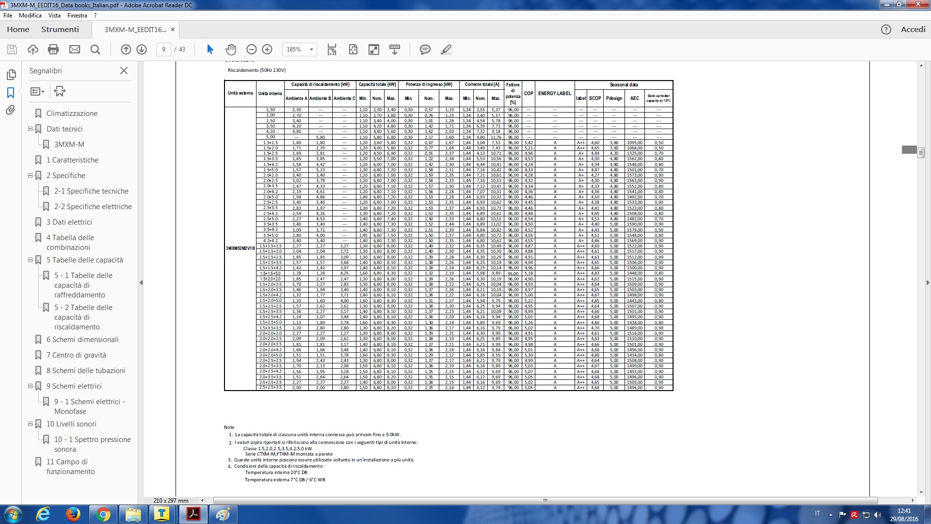

Dalla scheda allegata è possibile evincere solo le 'Potenze Termiche/Frigorifere' ed i 'COP/EER' alle condizioni nominali ma non risultano specificate le temperature alle quali tali prestazioni nominali sono dichiarate.
Volendo forzare la compilazione dei 'Dati Aggiuntivi - Calcolo delle Prestazioni' sarebbero necessarie anche le temperature 'lato esterno/interno' alle quali le prestazioni nominali sono dichiarate.
Generalmente, i produttori riferiscono le prestazioni nominali alle seguenti temperature:
- riscaldamento: Esterno 7°C, Interno 35°C
- raffrescamento: Esterno 35°C Interno 27°C.
Tali condizioni sono quelle più frequenti ma non è detto che siano quelle di DAIKIN per tale macchina.
Sempre sulle schede allegate, sono inoltre riscontrabili, i valori di temperature di funzionamento: minimo -10°C e max 46°C.
NOTA: visto che trattasi di progettazione ex novo sarebbe particolarmente utile richiedere al produttore schede più dettagliate. Ciò eviterebbe che in fase di calcolo l'algoritmo della specifica tecnica sia costretto ad un elevato numero di approssimazioni che invece si ridurrebbero in presenza di maggiori informazioni su potenze ed efficienze alle varie combinazioni di carico e temperature.

Buongiorno,
nell'inserimento dei dati di una pompa di calore invertibile, nella sezione prestazioni di riscaldamento, vengono richiesti:
- valori della potenza termica della macchina a pieno carico (Pt)
- coefficiente di prestazione (COP)
in base alle temperature interne ed esterne, nelle schede tecniche trovo:
- Capacità totale (TC kw)
- Potenza di ingresso (PI kw)
Poi nella sezione prestazioni di raffrescamento si hanno i valori Pf ed EER da inserire mentre nelle schede trovo sempre TC e TI
Chiedo pertanto quali valori devo inserire nei campi COP e EER delle tabelle, in quanto tali valori li trovo nella tabella generale della scheda tecnica, trattasi però di un unico COP ed un unico EER: questo valore va inserito uguale in tutte le celle nella tabella delle prestazioni?

COP ed EER per le diverse combinazioni di temperature sono ricavabili dal rapporto TC/PI.
In pratica il rapporto fra la 'Capacità Totale' (TC) e la 'Potenza in Ingresso' o 'Potenza assorbita' (PI) restituisce il coefficiente di prestazione invernale (COP) ed estivo (EER), anche se dalle schede allegate si evidenziano dati riferiti solo al funzionamento 'invernale'.

Salve,
il costruttore di una macchina (pdc VRF), su mia espressa richiesta, mi ha fornito i dati di resa ai carichi parziali che trovasi in allegato.
Ora, premesso che i valori tabellati si riferiscono all'assorbimento elettrico alle diverse potenze (e che quindi mi ricaverò a manina i valori di COP e EER), chiedo gentilmente di capire quali temperature "lato interno" devo considerare nell'inserimento tabellare del "calcolo prestazioni" nella scheda "dati aggiuntivi del generatore".
PS: considerando che ho una VRF , ho impostato il generatore come PdC invertibile con fluido termovett. aria. Per ora, non avendo altri dati dal costruttore avrei impostato le temp lato interno in questo modo: temp lato interno invernale: 35°C ; temp lato interno estiva: 15°C (supponendo che l'aria esca dall'u.i. a queste temp.).
Chiedo conferma circa la corretteza di quanto fatto ed eventuali "dritte" in merito (che prevedano anche la richiesta di ulteriori eventuali dati dal costruttore...)
Saluti

Nella Scheda allegata il produttore dichiara i dati con valori per 'Indoor air temperature conditions' (temperatura interna) a:
- Riscaldamento (Heating): 20°C
- Raffrescamento (Cooling): 27°C
Mentre le corrispondenti temperature esterne sono riportate nella colonna 'Outdoor Temperature (DB)'.
