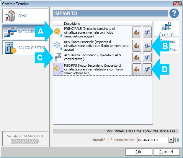

Anche se non direttamente indicato desumo che per il blocco principale l'impianto sia dedicato anche alla produzione di ACS oltre a fornire i servizi riscaldamento/raffrescamento: in base a ciò di seguito lo schema di definizione della Centrale Termica.
Centrale Termica - EOdC
Basta un unico EOdC comprensivo di n. 2 zone: Blocco Principale, Blocco Secondario.
Centrale Termica - IMPIANTI
Gli impianti dovranno essere impostati come segue:
A) Impianto principale combinato "Riscaldamento ed ACS" integrato con l'impianto solare termico al servizio della sola zona "Blocco Principale";
B) aggiungere un impianto di "Raffrescamento" al quale deve essere associata la medesima 'Pompa di calore invertibile' dell'impianto principale di cui al punto A) e che deve servire la sola zona "Blocco Principale";
C) aggiungere un impianto combinato "Riscaldamento e Raffrescamento" con unica generazione al servizio della sola zona "Blocco Secondario";
D) aggiungere un impianto del tipo "solo ACS centralizzata" con unica generazione al servizio della sola zona "Blocco Secondario".
Gli impianti possono essere settati con funzionamento in PARALLELO.
Clicca QUI per vedere un'immagine esplicativa degli impianti da definire in Centrale Termica
