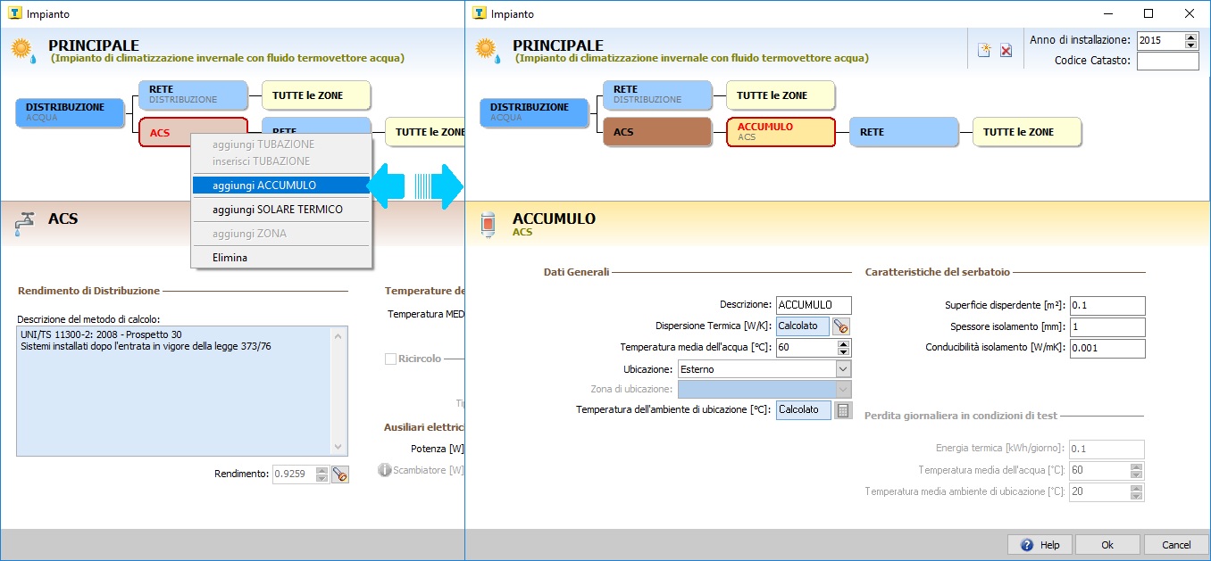

Ho una stufa a biomassa che è collegata ad un accumulo per l'ACS come lo "aggancio" alla caldaia a biomassa ?
Antonio 2017-11-03 15:20:16
User_78406
Se l'accumulo è utilizzato per il solo servizio di ACS deve inserirlo nella finestra Distribuzione sulla 'linea' dedicata appunto all'ACS (vedi immagine).
