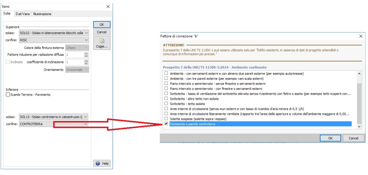

Per il calcolo delle dispersioni di un solaio controterra è corretto inserire come confine un vano (vedi immagine - nell’esempio chiamato CONTROTERRA) non calcolato e privo di climatizzazione con temperature calcolate secondo il fattore di correzione “b” “pavimento o parete controterra” (vedi immagine).
immagine
Questa procedura può essere una valida alternativa al calcolo che si dovrebbe fare qualora si flagga “scambi terreno – pavimento”?
Antonio 2016-11-29 12:08:25
Come riportato nella specifica tecnica (UNI/TS 11300-1:2014) cui il Prospetto 7 contenente i btr,U appartiene, a tali valori si può ricorrere '...per gli edifici esistenti in assenza di dati di progetto attendibili o comunque di informazioni più precise...'.
Se il calcolo in questione è pertanto riferito ad un edificio esistente il ricorso ai Fattori di Correzione è normalmente previsto, ma se l'edificio ricade nella nuova costruzione chiaramente la definizione degli scambi terreno-pavimenti deve essere effettuata mediante le procedure analitiche previste dalla relativa norma tecnica (UNI EN ISO 13370).

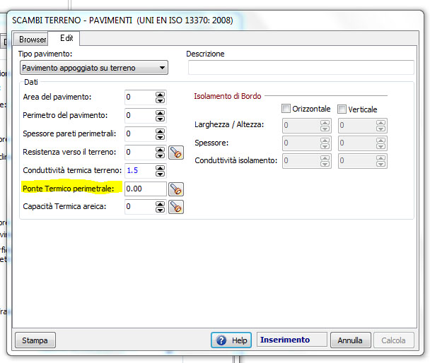

Mi inserisco nella discussione per porre un'altra questione. Nel caso di pavimento controterra (ma anche nel caso si sottotetto per esempio) calcolato con il fattore di correzione "b", i ponti termici devono essere calcolati ed inseriti come nel caso di utilizzo di scambio terreno pavimento? 115271_1487849956_cattura.jpg

Nel caso specifico avendo creato delle zone di confine definite con il fattore di correzìone 'b', il relativo 'Ponte Termico' deve inserirlo direttamente sul muro perimetrale.
