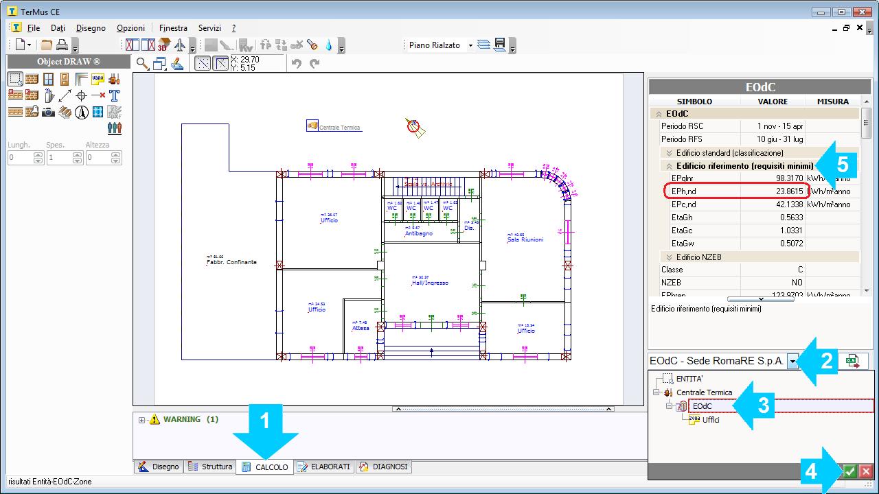

| EPh,nd,limiteUser_B.Aandrea 2016-11-29 16:06:16 Dove posso vedere il valore di EPh,nd,limite in un progetto di TerMus? Grazie |
| Antonio 2016-11-29 16:53:40 Il valore di EPh,nd,limite è normalmente restituito da TerMus nei progetti del tipo 'Prestazioni Energetiche e Certificazione' se la 'Tipologia di Intervento' (Nuova Costruzione o Ristrutturazione Importante di 1° Livello) scelta nei Dati Generali del progetto ne prevede la verifica (vedi immagine). In ogni caso l'EPh,nd,limite corrisponde all'EPh,nd dell'Edificio di Riferimento (vedi immagine) e ciò può essere rilevato nei Risultati di Calcolo dell'EOdC indifferentemente se il tipologia di intervento ne prevede la verifica e se è in uso TerMus o TerMus CE. |

| Remigio 2018-04-19 12:24:22 il valore limite EPh,nd, nel dm requisiti minimi, dove viene indicato? io non sono riuscito a trovarlo. grazie |
| Antonio 2018-04-19 12:30:24 I valori 'limite' di EPh,nd NON sono tabellati come i valori delle trasmittanze o altri indicatori ma sono calcolati di volta in volta sulla base della prestazione dell'Edificio di Riferimento. |
