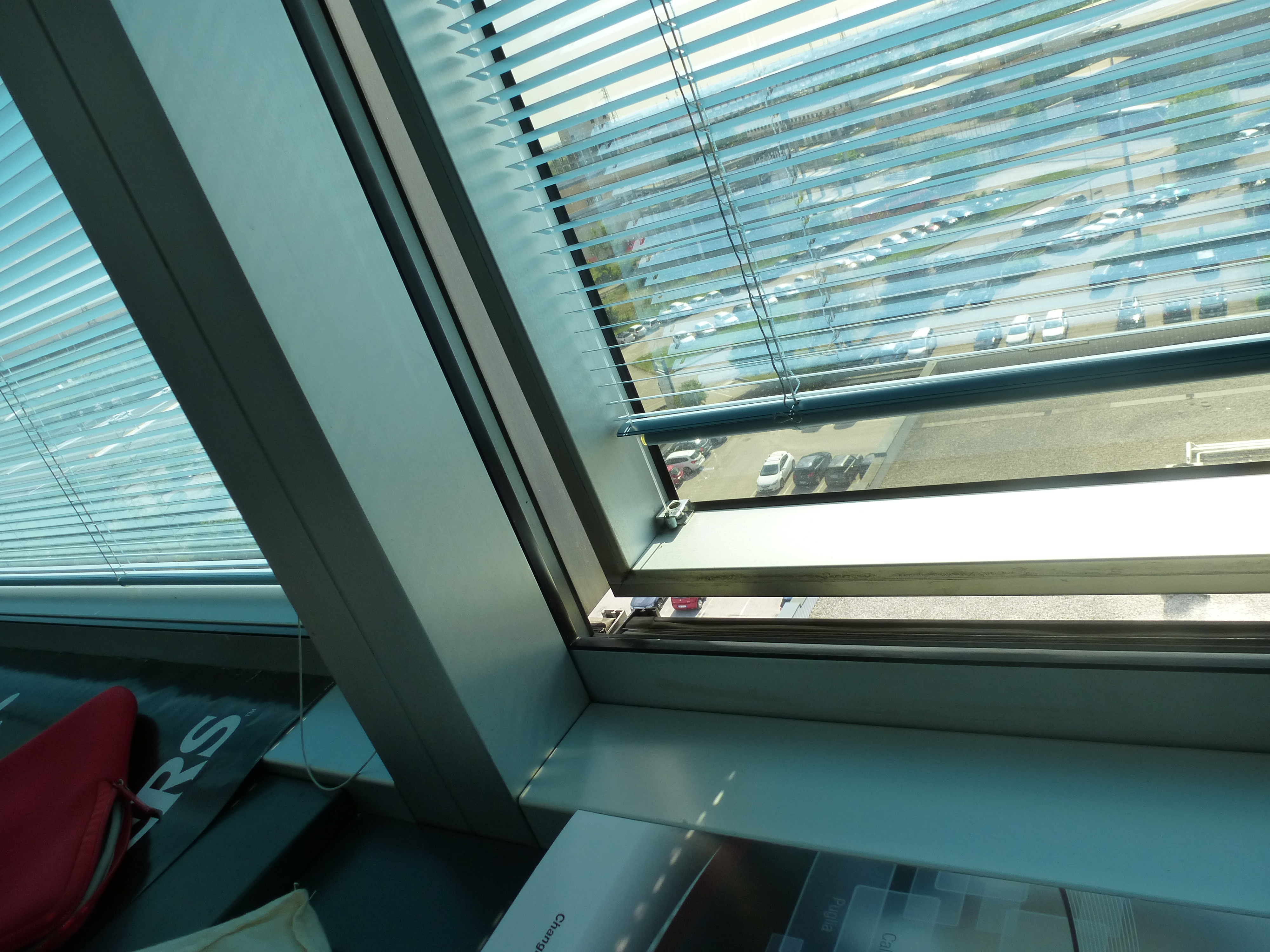

User_381149 | User_381149 2015-06-30 21:01:46 Buonasera, devo modellare una facciata continua strutturale a montanti e traversi. Il mio dubbio riguarda la rappresentazione dei montanti e dei traversi: mi sembra di capire che, con la procedura illustrata, andrò a rappresentare solamente l'infisso-vetrata e non i montanti ed i traversi di supporto, posti internamente e in aderenza alla facciata, realizzati in alluminio come il telaio del serramento. Allego foto del caso in esame: 272281_1435690536_p1050801.jpg Grazie |
Antonio | Antonio 2015-07-01 09:14:24
Effettivamente è così. L'esempio illustrato è riferito proprio alla definizione della sola parete-infisso. Tenendo anche conto che i montanti e traversi in questione hanno la sola funzione di supporto strutturale e sono fra l'altro "separati" dall'effettiva parete-vetrata valuti l'opportunità di definirli o meno. Eventualmente, volendone tener conto, potrebbe creare una stratigrafia con le caratteristiche di tali telai metallici e definirli poi con piccoli tratti di muro (in aderenza alla parete-vetrata). Bisogna anche tener conto che ciò determinerebbe delle "spezzettature" della parete principale di appoggio della vetrata, con la necessità di ridefinire la vetrata stessa "tratto per tratto". In alternativa potrebbe definirne la presenza mediante le "Eccezioni sui muri". In questo secondo caso però verrebbero a crearsi altre superfici disperdenti che in realtà non esistono. |

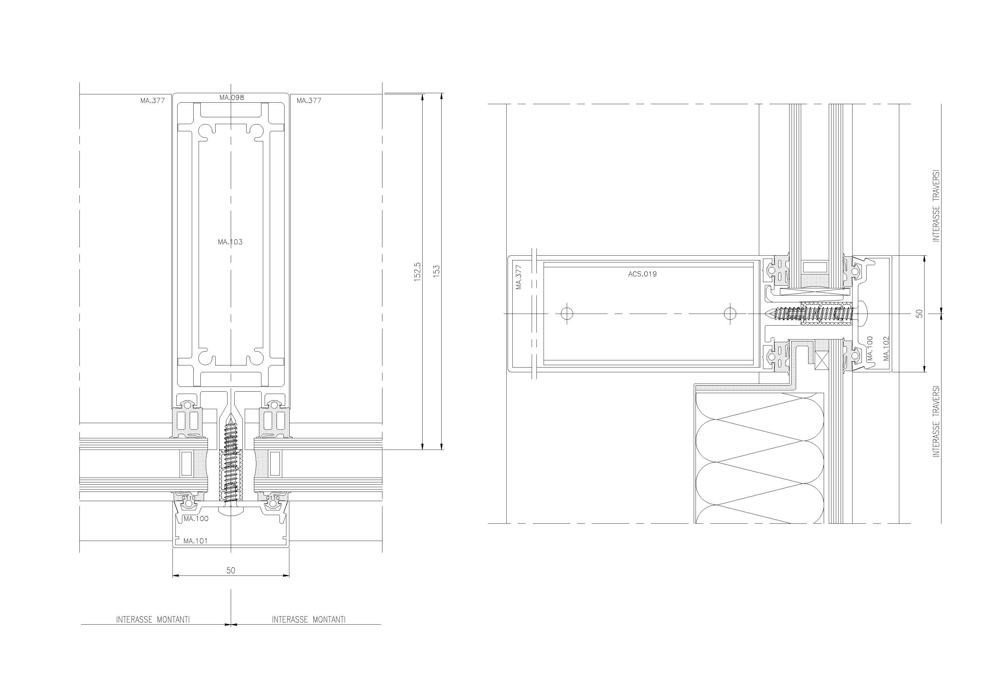

User_179485 | User_179485 2015-07-01 10:00:35 Buongiorno, mi unisco alla conversazione. Nel caso di una facciata continua con tre spessori diversi in sezione verticale: 1) parapetto inferiore (vetro singolo + intercapedine d'aria + pannello sandwich) 2) serramento vetrata continua (vetrocamera) 3) cassonetto superiore (vetro singolo + intercapedine d'aria + controfodera interna in alluminio) ...il tutto sorretto da telai strutturali (montanti e traversi). come dovrei procedere per una corretta rappresentazione grafica ed analisi energetica: disegno il muro di appoggio pari allo spessore del serramento (avendo così il parapetto ed il cassonetto di spessore superiore al muro di appoggio)? Oppure lo spessore del muro di appoggio deve essere pari allo strato maggiore (cassonetto) e quindi per le altre stratigrafie di spessore inferiore (parapetto e serramento) lo spazio rimanente per eguagliare lo spessore del muro di appoggio va "riempito" con intercapedine d'aria? Grazie Allego un file di esempio. 268154_1435737534_the_dettagli_nodi_intermedi.jpg |
Antonio | Antonio 2015-07-01 12:41:37 Nel caso specifico il "muro di appoggio" può definirlo con spessore pari al "parapetto inferiore" di cui al punto 1 (che eventualmente può creare come stratigrafia ed utilizzare direttamente come muro di appoggio). Su tale muro andrà ad inserire poi il serramento di cui al punto 2) e con l'eccezione muro il cassonetto di cui al punto 3). Volendo "risparmiare" il tempo dedicato alle eccezioni muro per definire il cassonetto, se questo viene creato come stratigrafia può anche essere inserito direttamente nella Struttura del serramento del punto 2). |
