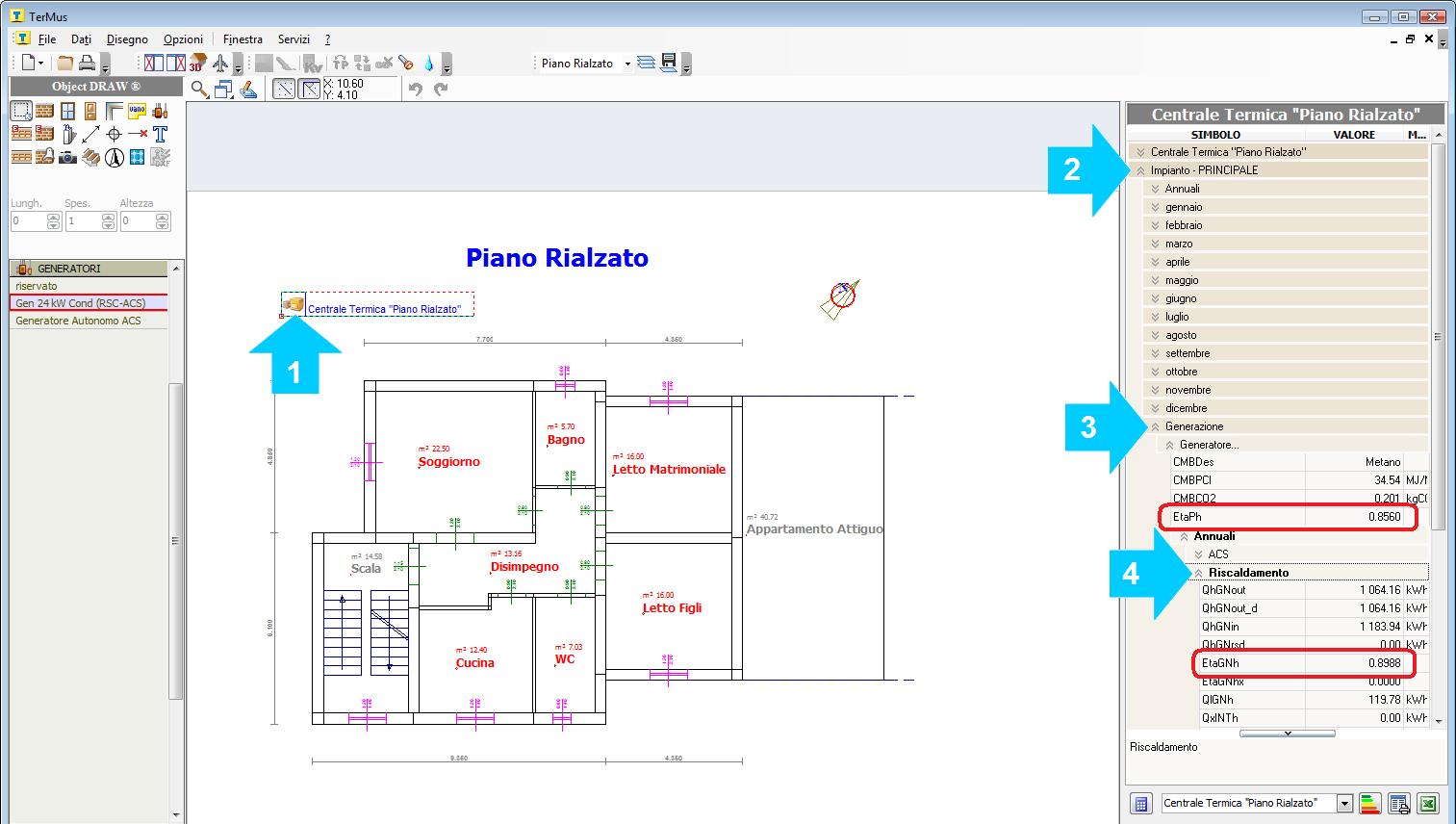

I rendimenti del generatore/caldaia sono visualizzabili nella finestra dei Risultati di Calcolo disponibile nella pagina CALCOLO.
Per visualizzarli, basta selezionare l'entità Centrale Termica sul disegno e, nella finestra dei Risultati di Calcolo esplodere il raggruppamento riferito all'impianto di interesse.
Scorrendo dati e raggruppamenti viene visualizzato il raggruppamento Generazione al cui interno sono elencati tutti i generatori/caldaie utilizzati nell'impianto. Per ogni generatore/caldaia basta esplodere il raggruppamento dati di interesse e leggerne subito l'EtaPh (Rendimento di Produzione per RISCALDAMENTO).
Negli altri raggruppamenti (Annuali, Gennaio, Febbraio,...) è possibile invece esplodere uno dei raggruppamenti dei servizi offerti dal generatore/caldaia (ACS, Riscaldamento+ACS, etc.) per rilevare l'EtaGN (Rendimento di Generazione).
Clicca il link per vedere un'immagine esplicativa
Le sigle dei Rendimenti sono sempre accompagnate dalla lettera che identifica il servizio [h = heating (riscaldamento), w = water (ACS), c = cooling (raffrescamento)]. Essere possono anche essere ricercate mediante la funzione Cerca attivabile premendo il tasto destro del mouse nella finestra dei Risultati di Calcolo e selezionando l'opzione Cerca nel menu proposto.
