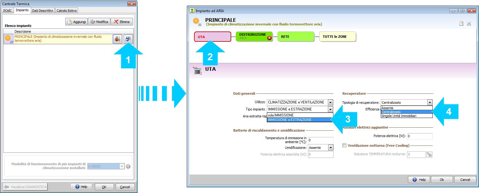

Per poter descrivere un sistema di Ventilazione Meccanica bisogna aggiungere fra gli impianti in Centrale Termica una delle seguenti tipologie:
- Riscaldamento con fluido termovettore ARIA
- Riscaldamento e Raffrescamento con fluido termovettore ARIA
- Ventilazione (qualunque tipologia tranne quella Raffrescata)

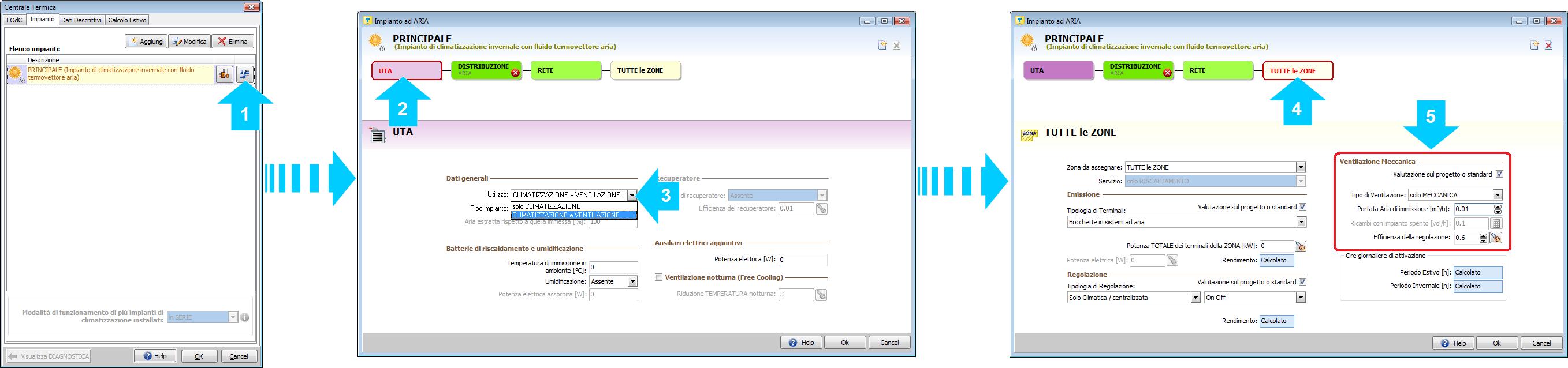

Nella finestra Distribuzione impianto basterà selezionare:
1. l'etichetta UTA e scegliere come Utilizzo l'opzione CLIMATIZZAZIONE e VENTILAZIONE;
2. l'etichetta della Zona assegnata alla rete di distribuzione e descrivere le caratteristiche del sistema di Ventilazione Meccanica nella specifica sezione.
Clicca il link per vedere un'immagine esplicativa
Qualora l'impianto fosse dotato di Recuperatore di calore sempre nella finestra Distribuzione impianto basterà selezionare l'etichetta UTA e scegliere come Tipo Impianto l'opzione IMMISSIONE e ESTRAZIONE per attivare la sezione Recuperatore e definirne tipologia ed efficienza.

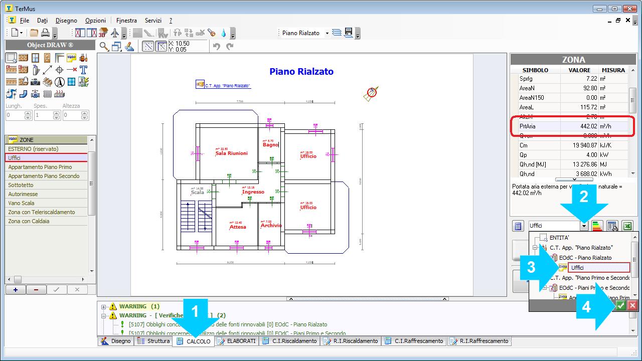

Qualora non fosse noto il valore da adottare, si possono utilizzare a riferimento i ricambi d’aria secondo la UNI 10339, valutati dal programma per la Ventilazione Naturale. La variabile (PrtAria) è consultabile nella finestra dei Risultati di Calcolo per singola zona.

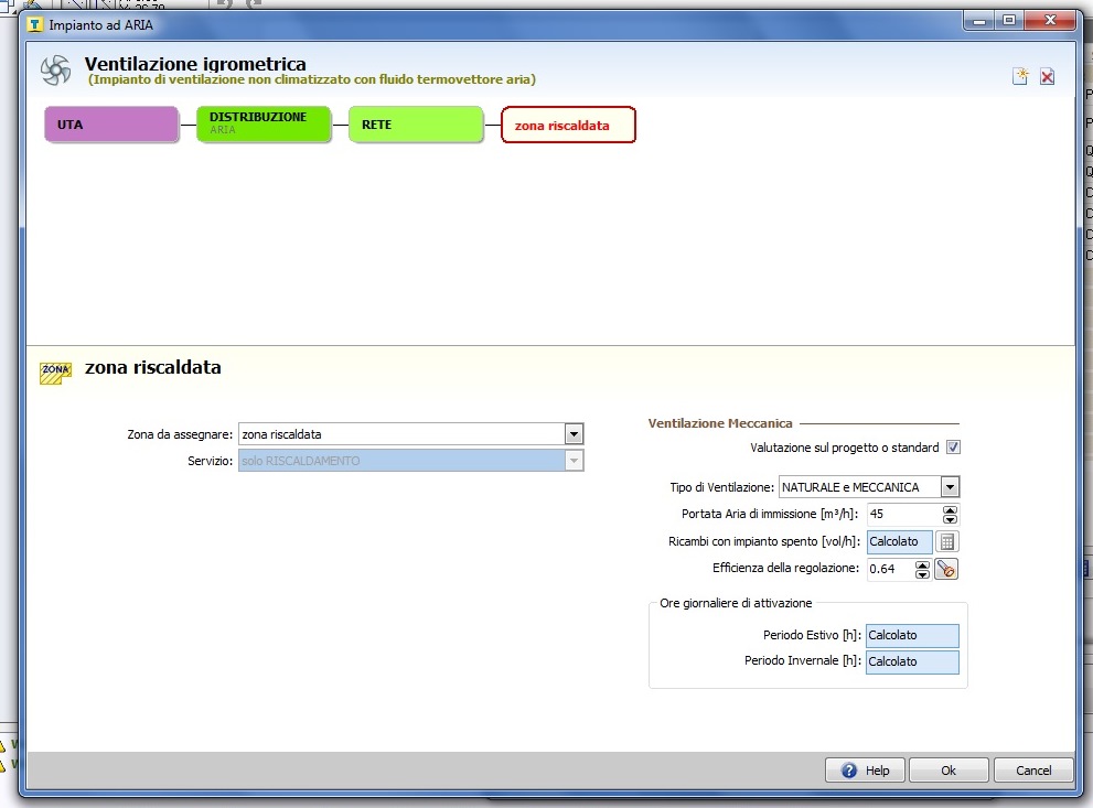

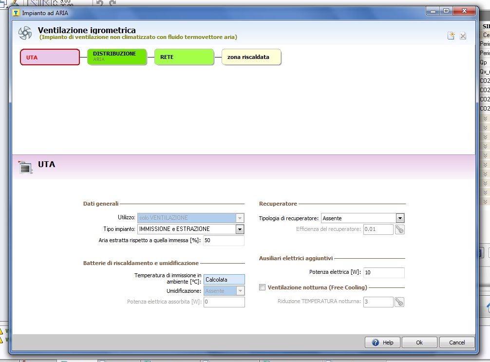

Salve, io ho inserito delle bocchette di ingresso aria igroregolabili una per ogni infisso, con una portata di aria di 45 mc/h ognuna, e un sistema di estrazione igroregolabile per il ricircolo dell'aria composto da un piccolo motore elettrico da 10w. E' corretto inserire l'impianto nel modo specificato negli allegati? In questo caso si parla di ventilazione meccanica e naturale o solo meccanica? Grazie 114388_1426866373_ventilazione_1.jpg 114388_1426866389_ventilazione.jpg
Antonio 2015-03-25 15:18:00
User_303133
Premetto che i consumi connessi alla "regolazione igrometrica" al momento ancora non sono contemplati in norma che, invece, tratta i soli consumi di energia per umidificazione e/o deumidificazione.
Non è chiaro come esattamente funzioni l'impianto in questione ma in base alla descrizione fornita sembrerebbe trattarsi di "sola ventilazione meccanica".
