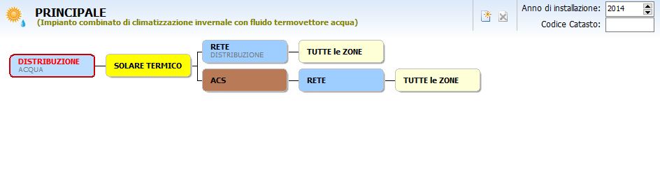

In caso di impianto costituito da caldaia + bollitore doppia serpentina + solare termico circolazione forzata, vorrei sapere se l'opzione giusta nella definizione dell'impianto è quella di selezionare solare termico + accumulo sul sanitario. Chiedo questo perchè in tal caso mi trovo ad indicare i dati dell'accumulo sia nella relativa sezione del solare termico che in quella dell'accumolo.
Allego un'immagine per maggior chiarezza.
Antonio 2015-02-23 17:11:32
L'accumulo fa già parte dell'impianto Solare Termico pertanto non deve essere "ripetuto" aggiungendolo esternamente all'impianto. La presenza di un ulteriore accumulo comporterebbe solo un aumento delle perdite.
Da quanto indicato non è chiaro se l'impianto Solare Termico sia integrato a tutti gli effetti alla sola ACS oppure anche al Riscaldamento. In questo secondo caso la modellazione in figura è errata in quanto l'impianto risulterebbe integrato alla sola ACS.

No no l'integrazione è relativa alla solo ACS.
In caso di caldaia con accumulo solare integrato immagino che l'impianto vada modellato allo stesso modo giusto?

Certo, il criterio è il medesimo.

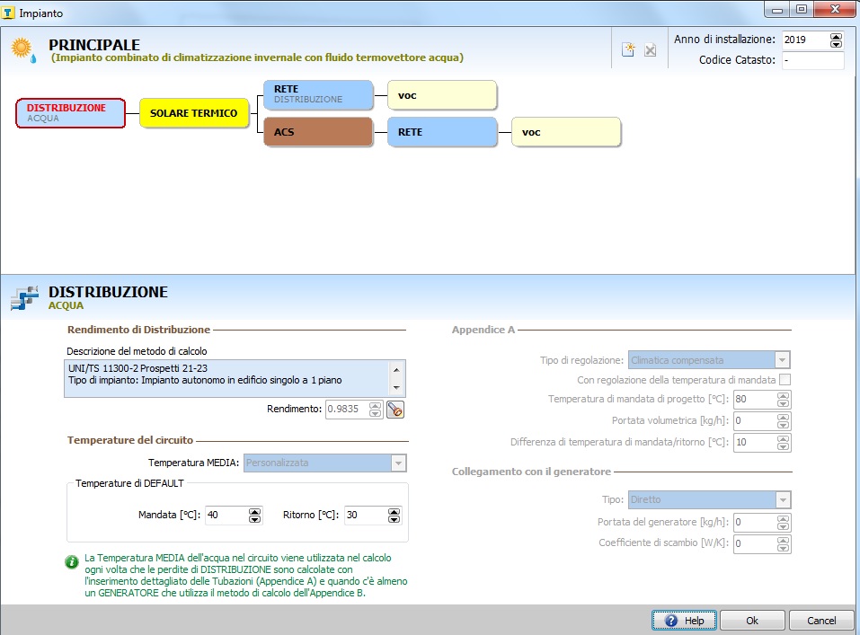

nel mio caso particolare dispongo di un accumulatore combinato per il riscaldamento e preparazione dell'acqua calda sanitaria in abbinamento ad un impianto solare. L'accumulatore dispone di un tubo ondulato dove avviene la produzione di acqua calda sanitaria con un procedimento igienico di riscaldamento continuo (quindi istantaneo).
La schematizzazione dell'impianto adottata, riportata in allegato, risulta corretta?

Sì, i dati dell'accumulatore andranno definiti solo nella pagina 'Accumulo' dell'impianto Solare Termico.

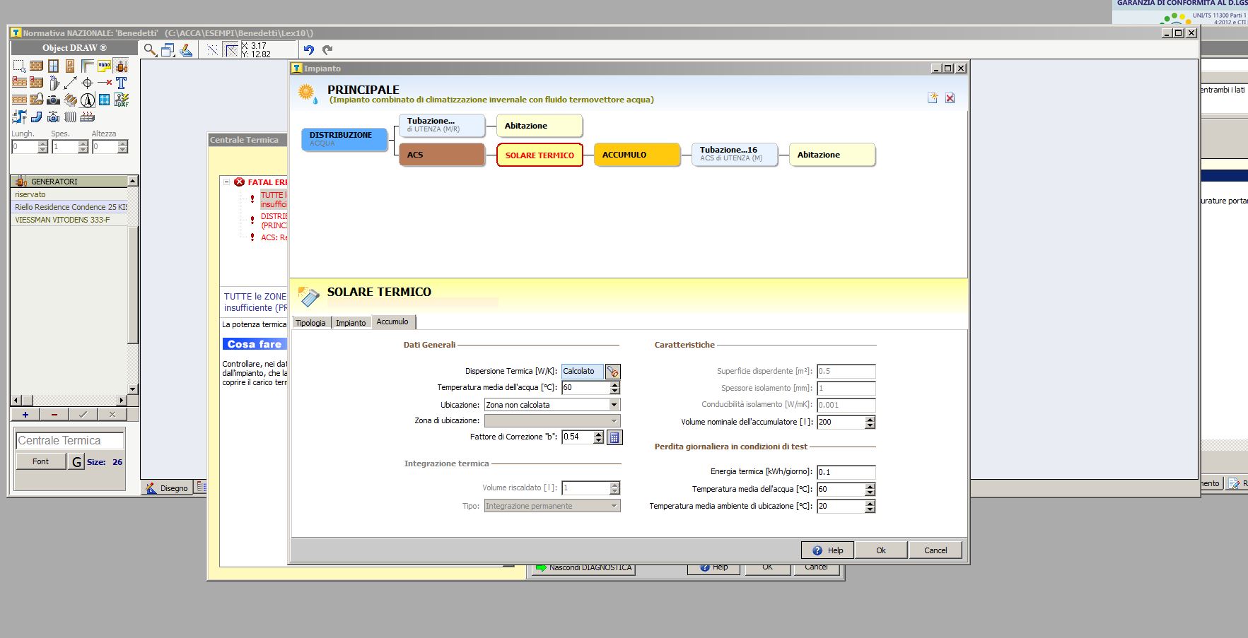

anche nel mio caso ho un accumulatore combinato per il riscaldamento e preparazione dell'acqua calda sanitaria in abbinamento ad un impianto solare. Come generatori di calore ho una pompa di calore di 15 kw nominale e una caldaia a pellet di 24 kw nominali, le cui serpentine entrano all'interno dell'accumulo di cui sopra. Nonostante ciò, il termus mi rileva delle insufficienze nei fabbisogni di acs e riscaldamento nonostante il mio edificio sia soltanot costituito da 2 unità di 90 mq ciascuna. C'è forse qualche errore?
La schematizzazione dell'impianto adottata è riportata in allegato

Dalle poche informazioni disponibili ci diventa oltremodo difficile risalire alla/e causa/e che possono portare ai risultati ottenuti, né ci aiuta quanto riscontrabile nello screenshot allegato.
La invito a contattare direttamente i tecnici del servizio AmiCus al fine di verificare le diverse impostazioni degli impianti e le caratteristiche delle macchine coinvolte.
