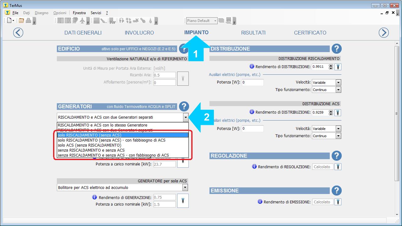

Salve ho una villetta su due livelli senza caldaia posso imputare i dati con l'APE VELOCE?
Antonio 2015-04-07 12:53:09
Sì.
Riguardo la modellazione dei vani è utile la consultazione della seguente discussione
forum.acca.it/it/termus/id8509/ape-veloce-edificio-su-piu-piani.html
Per indicare invece che l'edificio è privo di impianti (riscaldamento e/o ACS), nella pagina IMPIANTO del progetto con input semplificato CERTIFICAZIONE (APE) VELOCE basta scegliere, nella sezione GENERATORI una delle condizioni evidenziate nella seguente immagine: APE-VELOCE_senza-impianti.jpg
In base alla scelta effettuata, le sezioni per le quali non sarà necessario definire dati, saranno disabilitate e contrassegnate dalla sigla ASSENTE.
Clicca il link per vedere un'immagine esplicativa

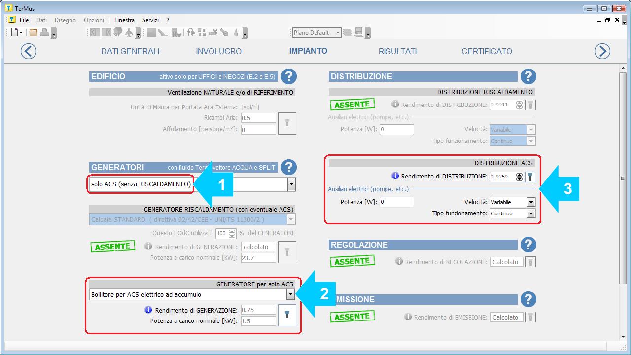

User_552504
User_552504 2015-05-26 11:26:37
Buongiorno,
sto facendo un APE con il metodo "APE VELOCE" per un appartamento senza impianto di riscaldamento e solo con ACS.
Nella scheda IMPIANTO ho quindi indicato che è presente solo il generatore di ACS senza riscaldamento.
Pur comparendo la targhetta "ASSENTE" nel riquadro "Distribuzione riscaldamento" esso non si congela, risulta editabile e mi compare poi, nel certificato finale con alcuni valori riferiti ad un ipotetico impianto di riscaldamento che non c'è.
Perchè?
Antonio 2015-05-26 11:52:08
Buongiorno,
Perchè? User_552504
Sulla base di quanto indicato ho provveduto alle verifiche del caso.
I campi segnalati (Distribuzione del Riscaldamento con impianto assente) si attivano erroneamente solo alla chiusura/riapertura del progetto ma i dati che li caratterizzano NON vengono tenuti in conto nel Calcolo che, invece, come previsto in queste casistiche adotta le indicazioni di cui all'Allegato E UNI/TS 11300-2:2014.
L'errata attivazione dei campi, sebbene senza conseguenze, verrà corretta nella prossima release del programma.
In tutti i casi le procedure adottate nel caso di impianto ASSENTE sono quelle previste in norma e consentono appunto la stima della Prestazione Energetica per Riscaldamento, valore che in accordo all'attuale impianto legislativo viene riportato sul certificato.
