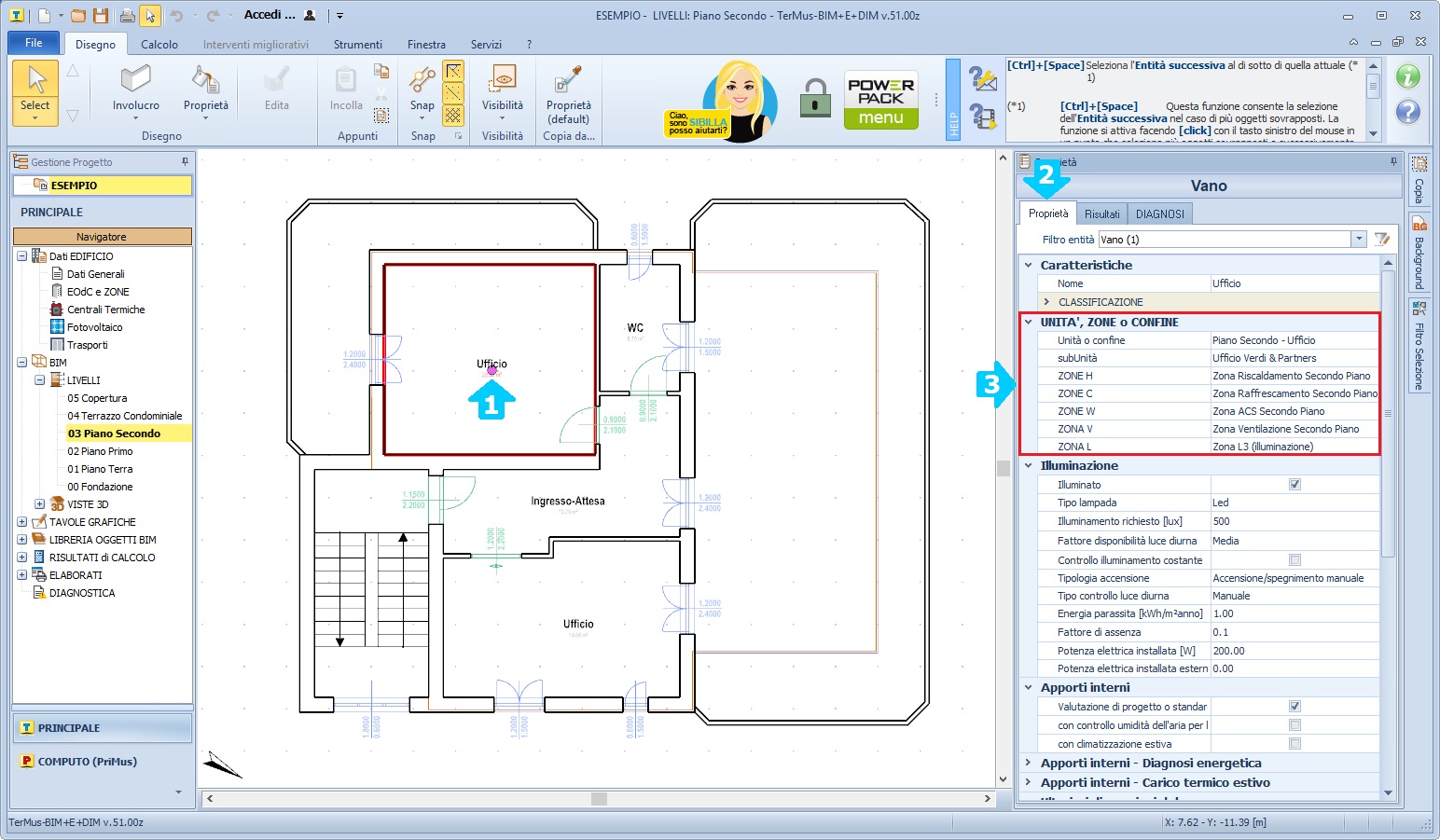

Antonio | Fatal Error [2002] EOdC con superficie calpestabile pari a ZEROAntonio 2021-11-17 12:25:24 Voglio condividere una richiesta di assistenza Richiesta: Ho eseguito il solo calcolo Involucro (ancora non ho definito Centrale Temrica e relativi impianti) e nella Diagnostica è presente la segnalazione 'Fatal Error [2002] EOdC con superficie calpestabile pari a ZERO'. Ho già inserito anche i vani che costituiscono l'unità immobiliare. Come posso risolvere? Risposta: Avendo già inserito i vani, la prima verifica deve riguardare proprio queste entità. Basterà selezionarli e verificare che, nel toolbox Proprietà, sezione UNITA', ZONE o CONFINE, risultino regolarmente abbinati all'EOdC ![]() Se i vani non risultano abbinati all'EOdC, basterà aprire il dialog di scelta ed abbinamento per procedere a tale attività ![]() ATTENZIONE: anche nel caso di mancato inserimento dei vani nel disegno sarà restituita la segnalazione Fatal Error [2002]. Se i vani risultano regolarmente abbinati all'EOdC, è opportuno accedere alla sezione EOdC e ZONE del progetto e verificare di non aver creato EOdC non necessari ![]() |
