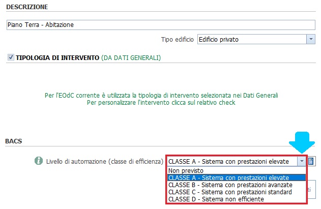

Per i sistemi di Building Automation, spesso definiti anche con l'acronimo BACS (Building Automation and Control Systems), nei dati che caratterizzano l’EOdC (nel Navigatore, nodo EOdC e ZONE), per tutte le tipologie di documento, è possibile definire il 'Livello di automazione (classe di efficienza)' secondo la norma UNI EN 15232-1.
Oltre a poter selezionare il ‘Livello di automazione (classe di efficienza)’ dal relativo menu a tendina [vedi immagine] è disponibile anche un wizard che consente di stimare il livello di automazione attraverso la selezione della Destinazione d'uso dell'immobile e dei vari Controlli attivi sui servizi gestiti [vedi immagine].

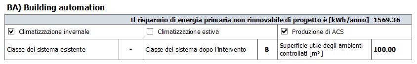

Effettuate tali scelte, nella stampa del Riepilogo del documento di CONFRONTO (SuperBonus 110%) dei singoli EOdC, sarà riportato lo specifico riquadro con i dati del sistema BACS ed il risparmio da esso generato (norma UNI EN 15232-1, Tabelle A.1 e A.2) [vedi immagine].
Qualora il sistema di Building Automation scelto, non rispondesse ai requisiti minimi indicati al punto 11, Allegato A del Decreto MiSE 'requisiti tecnici Superbonus', la condizione sarà espressamente indicata nel Riepilogo del Confronto che non presenterà alcun risparmio [vedi immagine].
