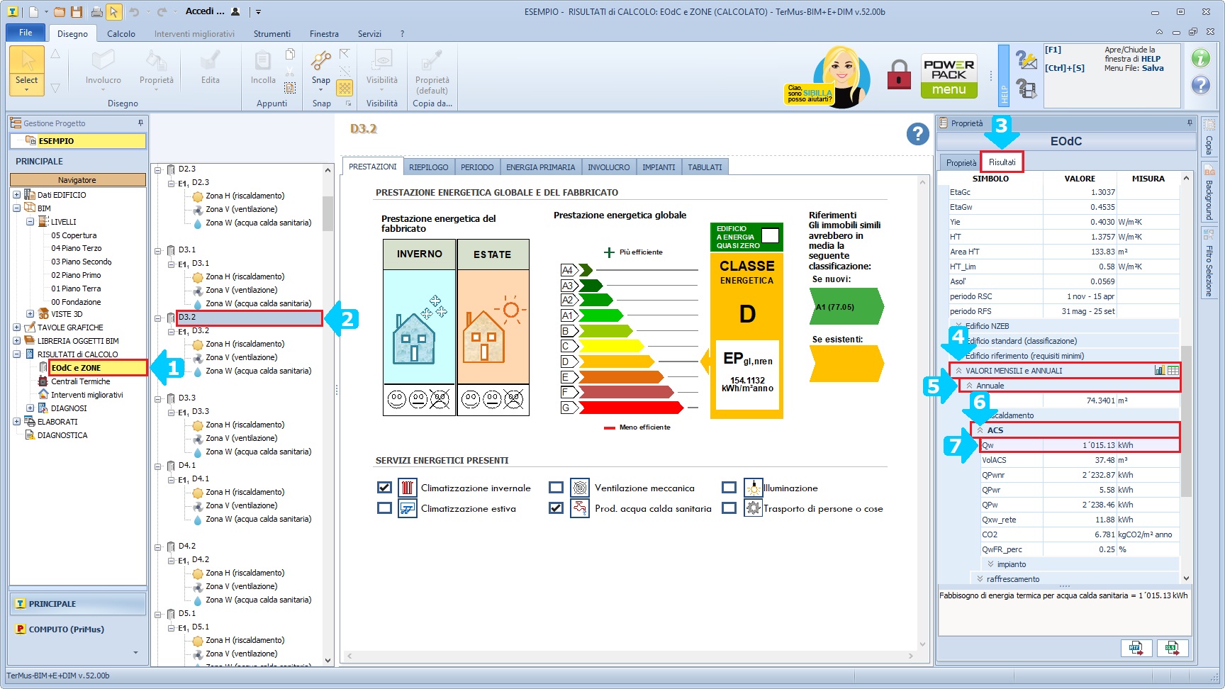

La modellazione adottata in Centrale Termica è corretta, ma gli impianti solari, definiti nella Distribuzione dell'impianto di ACS di ogni EOdC, vanno rapportati alla singola unità immobiliare.
Per definire un impegno, può far riferimento al 'Fabbisogno di Energia Termica per ACS' (variabile Qw) riportato nei Risultati di Calcolo dell'EOdC (vedi immagine) rapportandolo a Qw totale (sommatoria dei Qw delle sette unità).
