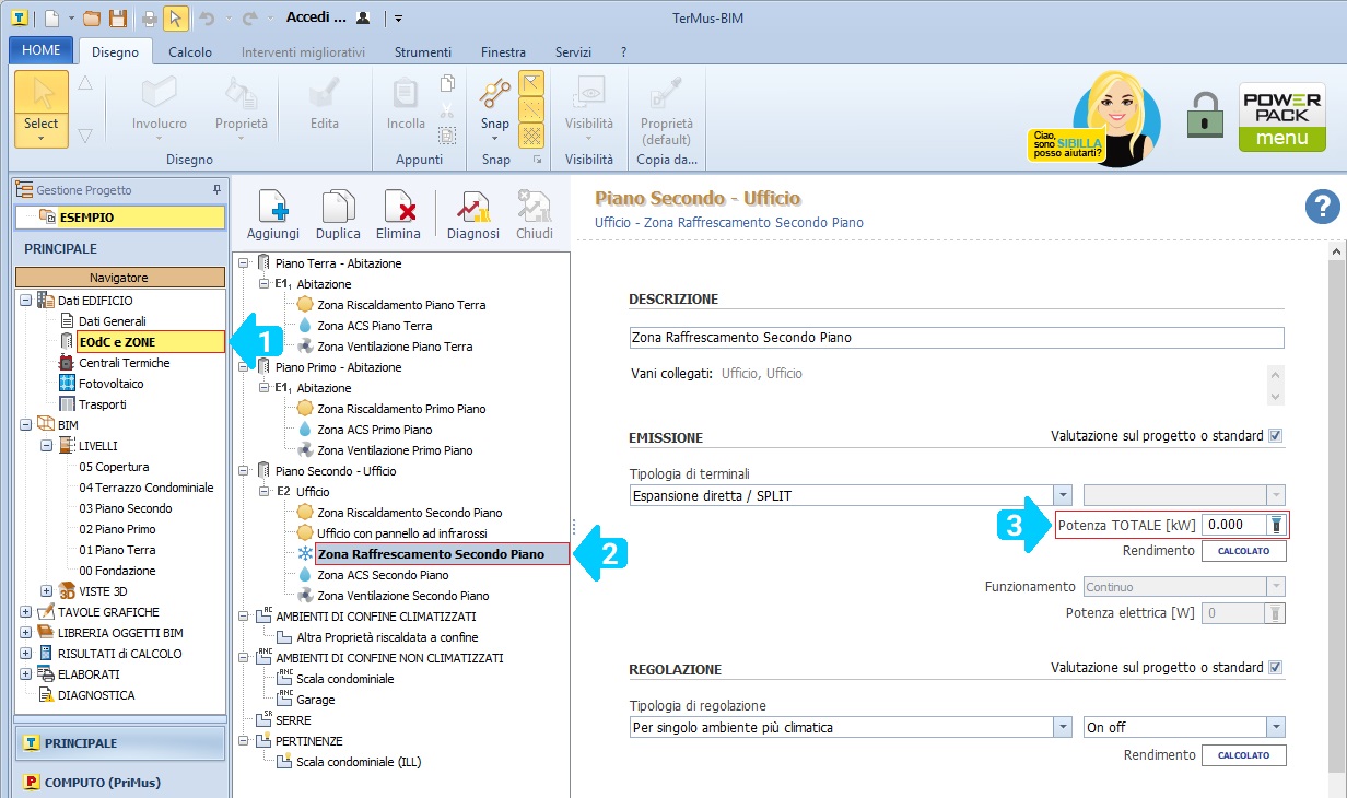

Antonio | Fatal Error [3014] Zona con potenza dei terminali per il Raffrescamento pari a ZEROAntonio 2023-05-25 12:07:48 Voglio condividere una richiesta di assistenza Richiesta: Eseguendo il calcolo nella Diagnostica compare il seguente errore bloccante: Fatal Error [3014] Zona con potenza dei terminali per il Raffrescamento pari a ZERO - Zona C (raffrescamento). Come posso risolvere? Risposta: Il Fatal Error [3014] è conseguenza della mancata definizione/compilazione del campo 'Potenza TOTALE' che fa parte della sezione Emissione della Zona del tipo Raffrescamento la cui denominazione è riportata al termine del messaggio stesso. Per risolvere basta accedere alla zona oggetto della segnalazione e definire il dato mancante ![]() ATTENZIONE!!! Segnalazione della stessa tipologia può essere restituita quando è omessa la Potenza TOTALE dei terminali per Riscaldamento. In questo caso la segnalazione sarà 'Fatal Error [3013] Zona con potenza dei terminali per il Riscaldamento pari a ZERO' e l'inserimento del dato mancante andrà effettuato nell'editor della Zona H (riscaldamento). Discussioni correlate: ![]() |
