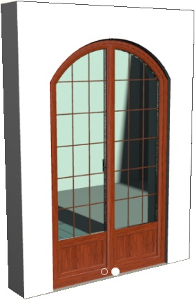

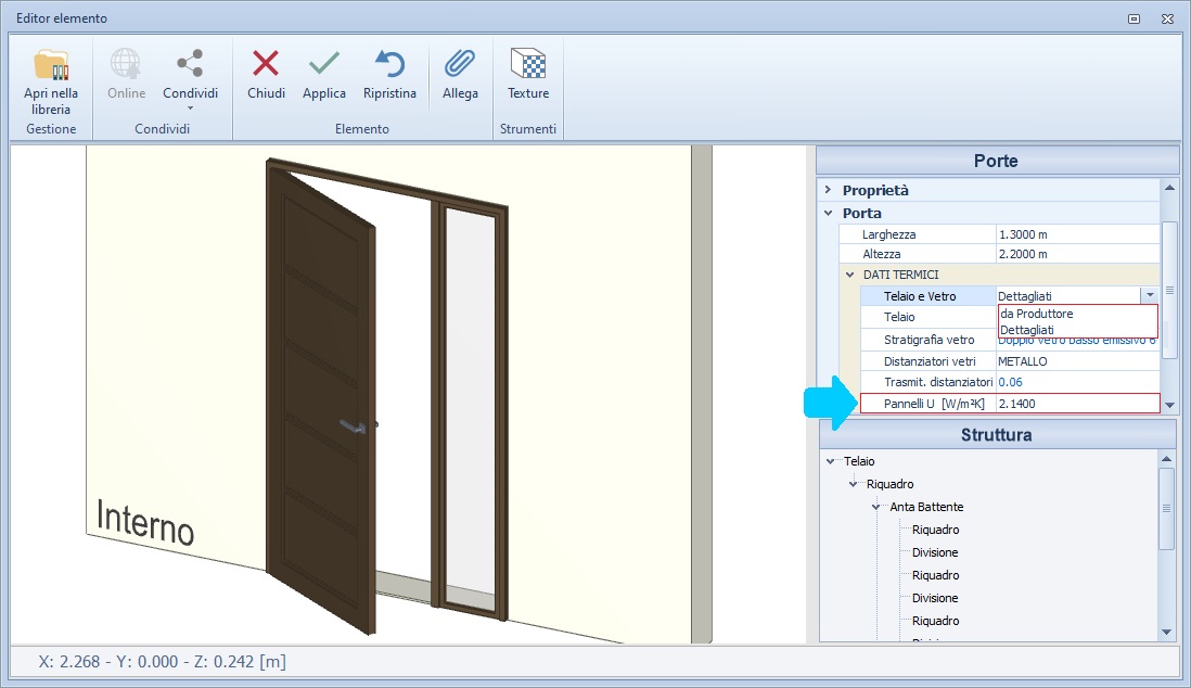

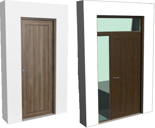

Antonio | Fatal Error [1026] Trasmittanza pannello NULLAAntonio 2023-06-12 11:32:14 Voglio condividere una richiesta di assistenza Richiesta: Tutte le porte (interne e portone di ingresso) dell'appartamento che ho modellato presentano lo stesso errore 1026 riguardante la trasmittanza del pannello. Con tale errore non riesco a visualizzare alcun risultato di calcolo. Come posso risolvere? Risposta: L'errore '1026' avendo per oggetto la prestazione (non definita) di un componente di involucro, non consente il completamento del calcolo pertanto è del tutto normale che non siano visibili risultati di calcolo. La mancanza di questo dato prestazionale deve necessariamente essere colmata. L'errore '1026' può avere per oggetto: - porte del tipo solo a pannello oppure con vetro e pannello ![]() - finestre caratterizzate da una parte vetrata ed una con pannello ![]() Per risolvere l'errore è necessario accedere alla Proprietà della Porta (o della Finestra) nella Libreria e definire l'opportuno valore di Trasmittanza del Pannello nel campo 'Pannelli U' disponibile indifferentemente dalla modalità scelta per definire i Dati Termici di Porta e/o Finestra ('Dettagliati' o 'da Produttore') ![]() |
