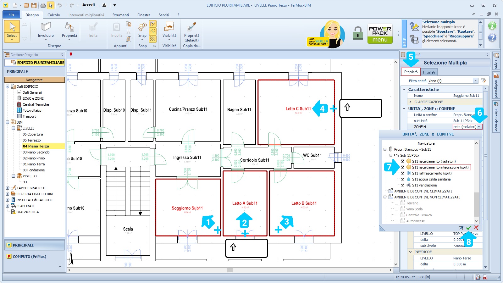

Per descrivere tutti gli impianti ho dovuto creare n.2 zone dedicate al riscaldamento.
Terminato tutto, al calcolo per una delle due zone mi viene segnalato l'errore 2005.
Le zone acquisiscono 'superficie' mediante i vani che le costituiscono e ad esse vengono abbinati.
A fronte di questo può anche essere svolto l'opportuno calcolo del fabbisogno energetico a carico dell'impianto cui esse sono poi abbinate.
Può ovviare celermente a questa segnalazione, selezionando i vani (anche contemporaneamente con Click+Shift) interessati per abbinarli alla zona in questione attraverso le specifiche opzioni delle Proprietà degli stessi vedi immagine.
