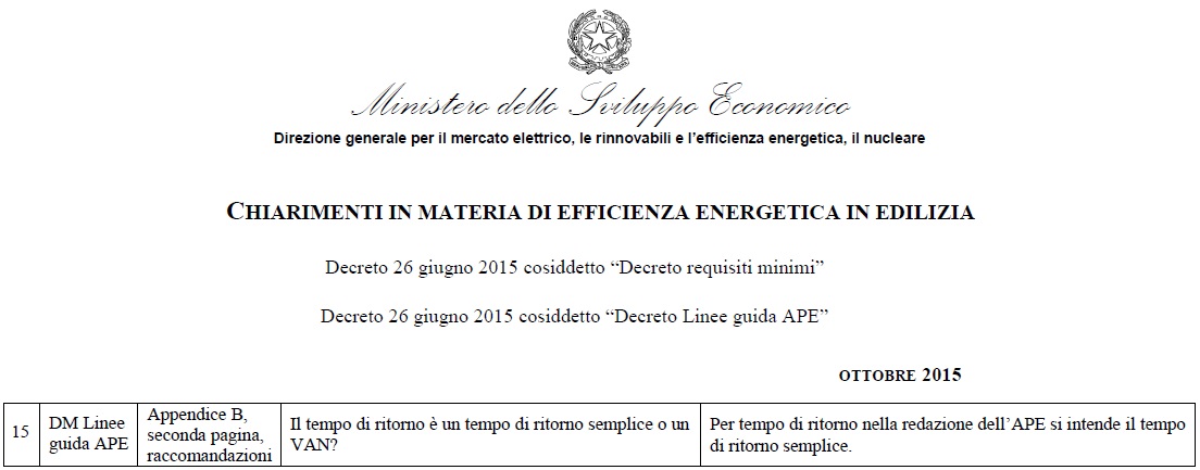

Il tempo di ritorno da stimare per le Raccomandazioni e/o Interventi Migliorativi (TerMus lo fa in automatico definendo i dati dei miglioramenti) è da considerarsi come 'tempo di ritorno semplice'.
Questa indicazione arriva direttamente dal MiSE con FAQ n.15 (visualizza FAQ15) nella quale è indicato che trattasi di tempo di ritorno semplice.
I vantaggi derivanti dalla possibilità di accedere ad eventuali contributi e/o detrazioni e/o incentivi per l'esecuzione delle opere di riqualificazione/ristrutturazione energetica possono essere indicati in forma sintetica (citando anche i riferimenti legislativi) nel campo 'INFORMAZIONI SUL MIGLIORAMENTO DELLA PRESTAZIONE ENERGETICA' dell'APE.
