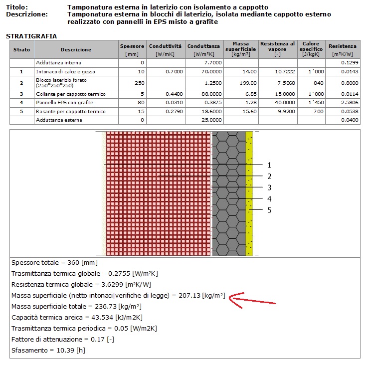

Richiesta:
Buongiorno,
abbiamo ricevuto una richiesta di chiarimenti da parte dell'ufficio competente circa le prestazioni della parete perimetrale che abbiamo utilizzato nel progetto.
Segnalano che il valore della Massa Superficiale è inferiore a 230 kg/m2 e per questo non rispetterebbe le prescrizioni del punto 4, lett. b), paragrafo 3.3, Allegato 1 del Decreto Requisiti Minimi del 26 giugno 2015.
La parete è del tipo in laterizio con isolamento esterno a cappotto. Ha una trasmittanza di 0.2755 W/m2K ed una massa superficiale di 207 kg/m2 circa (vedere screenshot > tamponatura_massasuperficiale207).
Intervento: edificio di nuova costruzione
Ubicazione: Foggia (zona climatica C)
Effettuando il calcolo non vengono restituite segnalazioni per questa verifica non soddisfatta pertanto non abbiamo attuato azioni in tal senso.
Come potremmo argomentare una risposta circa la richiesta ricevuta?

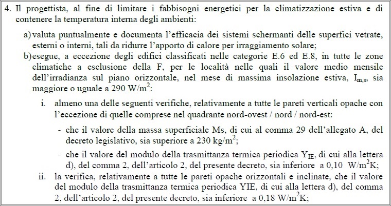

Prima di entrare nel merito delle verifiche e del caso specifico, vale la pena approfondire quanto previsto dal Decreto 26.6.2015 'requisiti minimi' al punto 4, paragrafo 3.3, Allegato 1:
Riassumendo, la verifica si intende soddisfatta quando almeno una delle due condizioni risulta soddisfatta ('Massa Superficiale' o 'Trasmittanza termica periodica').
Per quel che riguarda il caso evidenziato, la città di Foggia ha sì un valore di irradianza sul piano orizzontale a Luglio di 313,66 W/m², ma la stratigrafia soggetta a richiesta di chiarimenti a fronte di una Massa Superficiale pari a 207.13 kg/m² (inferiore al limite di 230 kg/m²) ma al contempo presenta una Trasmittanza termica periodica (YIE) di 0.05 W/m²K, inferiore al previsto limite di 0,10 W/m²K e conseguentemente rispetta le prescrizioni del decreto.
