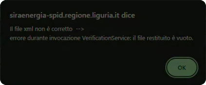

■ consigliamo di seguire puntualmente le indicazioni previste nella Guida all'Uso del portale regionale circa la tipologia di firma digitale del file XML da utilizzare (formato p7m). Il ricorso ad un formato diverso comporterà il mancato caricamento/lettura del tracciato ed il portale potrà restituire una segnalazione del tipo:
