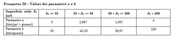

Il volume di ACS per gli EDIFICI RESIDENZIALI deve essere determinato sulla base della Superficie Utile pertanto NON bisogna tener conto dei soli vani (cucina, bagno, etc.) nei quali c'è effettiva erogazione e NON basarsi sul Numero di Occupanti.
In particolare, il volume di acqua (espresso in l/G) è calcolato mediante la formula (28) del paragrafo '7.1.2 Volume di acqua richiesto per edifici residenziali' della UNI/TS 11300-2:2019:
Vw = a x Su + b
Nella formula (28):
a è un parametro (espresso in l/m2giorno) ricavabile dal Prospetto 30 UNI/TS 11300-2:2019
b è un parametro (espresso in l/giorno) ricavabile dal Prospetto 30 UNI/TS 11300-2:2019
Su rappresenta la superficie utile dell'abitazione (espressa in metri quadri)
