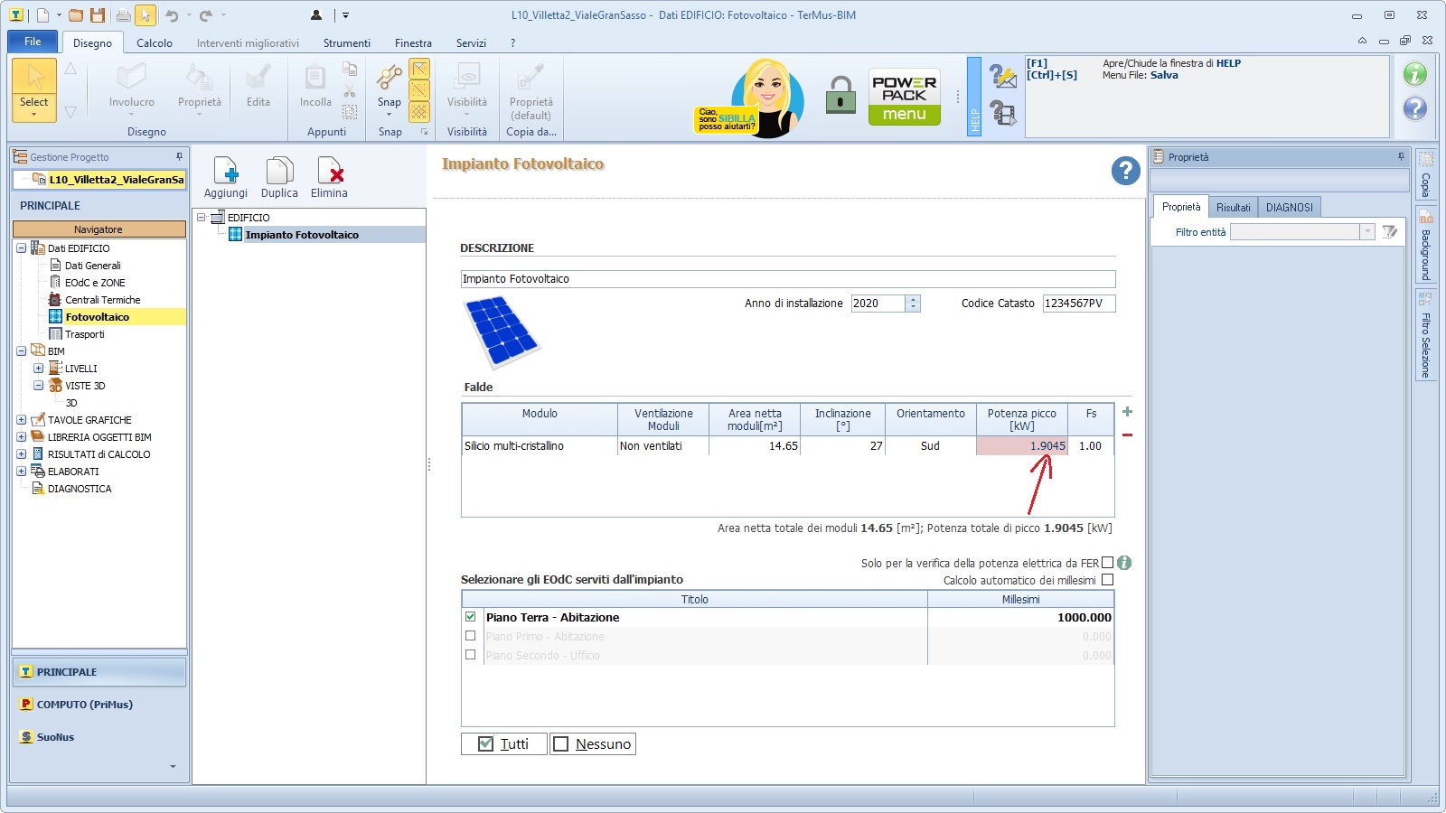

Richiesta:
Buongiorno,
non riesco a capire il motivo per il quale il calcolo automatico della potenza dell'impianto fotovoltaico mi restituisca un valore di poco superiore a 1,90 kW mentre se effettuo il calcolo della potenza limite secondo la formula del D.Lgs. 28/2011 oppure utilizzo i dati presenti sulla scheda tecnica disponibile sul sito internet del produttore dei moduli che vogliamo utilizzare, calcolo una potenza di 6.38 kW.
Cosa sto sbagliando?
Allego lo screehshot di quanto definito: 24310_1583164336_cattura_01.jpg

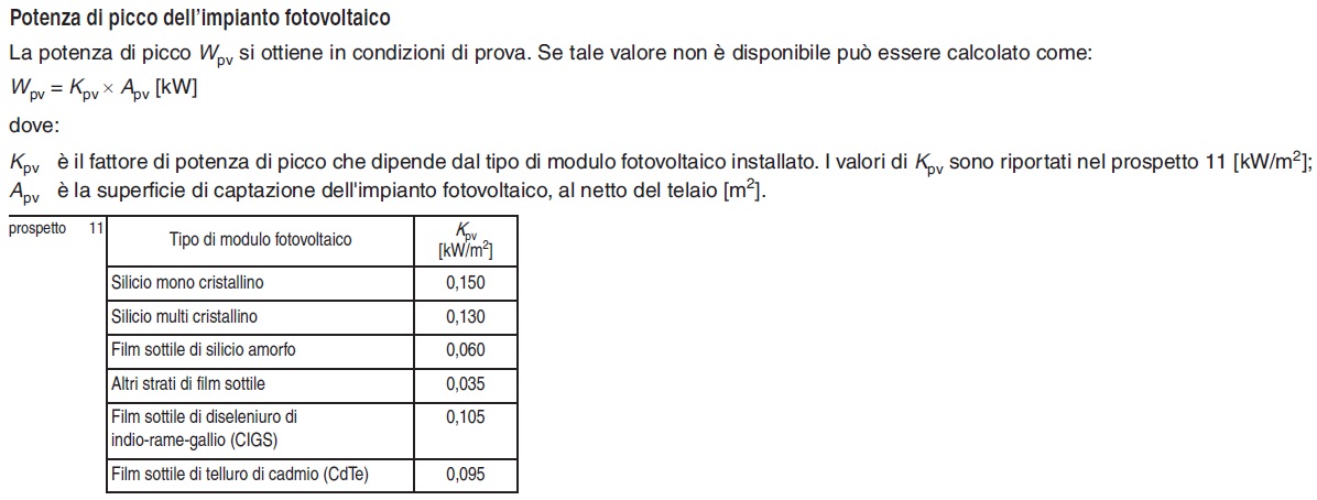

Stima potenza secondo UNI/TS 11300-4
In assenza di informazioni tecniche puntuali sui moduli fotovoltaici che si intende adottare è possibile stimare la potenza dell'impianto in base ai dati tabellati nel Prospetto 11 UNI/TS 11300-4. Il prospetto riporta valori di potenza di riferimento (espressi in kW/m2) per tipologia di modulo fotovoltaico e deve essere moltiplicato per la superficie netta dei moduli dichiarata.
ESEMPIO: dallo screenshot allegato si rilevano 14.65 m2 di moduli del tipo 'Silicio multi-cristallino'. Tenendo conto di quanto previsto al Prospetto 11, la potenza di picco stimata è 14.65 m2 * 0.13 kW/m2 = 1.9045 kW.
