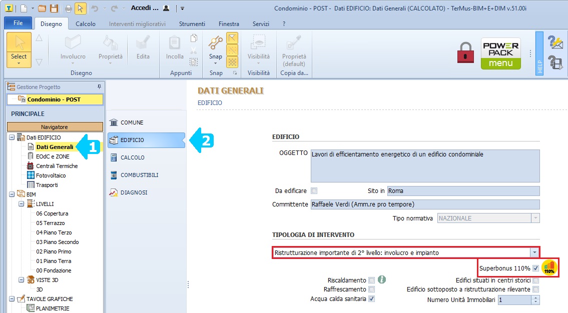

Antonio | SuperBonus 110%: progetti ANTE, POST e CONFRONTO - AggiornatoAntonio 2020-07-01 09:33:51 In TerMus-BIM, la pagina Nuovo del menu File della Home, contiene le funzioni dedicate ai progetti ANTE, POST e Confronto (vedi immagine) utili alla gestione delle pratiche Superbonus 110%. ATTENZIONE: per usufruire delle funzionalità di creazione e gestione dei progetti ANTE, POST e CONFRONTO è richiesta connessione internet attiva e servizio AmiCus attivo. Progetto ANTE ■ il progetto ANTE, con cui modellare l'edificio nello stato di fatto può essere creato premendo lo specifico pulsante (vedi immagine). Da questo momento in poi sono disponibili tutte le funzioni di modellazione, pertanto sarà possibile disegnare l'edificio liberamente sulla base di misure frutto di rilievo in sito, sulla base di un oggetto Raster (scansione) o su base DXF/DWG. L'unica particolarità del progetto ANTE riguarda l'automatica impostazione di una Tipologia di Intervento denominata ANTE intervento (vedi immagine) che consente di non avere Verifiche di Legge, non necessarie in questa fase; ■ il progetto ANTE, qualora si avesse disponibilità di un modello in tale formato, può essere creato anche con la funzione NUOVO da IFC (vedi immagine); ■ il progetto ANTE può anche essere rappresentato da un qualsiasi progetto creato precedentemente con tipologia PRESTAZIONI ENERGETICHE e CERTIFICAZIONE (in questo caso NON è necessario effettuare trasformazioni e/o conversioni, il progetto di tale tipologia va già bene così) - (i progetti del tipo CERTIFICAZIONE (APE) NON possono fungere da documento ANTE). I progetti del tipo ANTE dispongono anche di specifici messaggi del tipo Warning che evidenziano quali elementi strutturali esistenti (strutture opache e/o trasparenti) risultano già avere trasmittanze termiche inferiori ai pertinenti valori limite di cui all’Allegato E, e pertanto non sono ammesse a SuperBonus; Progetto POST ■ il progetto POST può essere creato a partire da un progetto del tipo ANTE oppure da un progetto del tipo PRESTAZIONI ENERGETICHE e CERTIFICAZIONE creato precedentemente per altre necessità (non bisogna utilizzare la funzione NUOVO -> Prestazioni Energetiche e Certificazione); ■ per creare il progetto POST è necessario che quello ANTE da prendere a riferimento risulti chiuso; ■ il progetto POST presenterà nei Dati Generali già definito un intervento con contestuale attivazione del check box Superbonus 110% (vedi immagine). Chiaramente in base ai miglioramenti previsti è possibile scegliere la Tipologia di Intervento prevista dal Decreto 26.6.2015 'requisiti minimi' per produrre anche la necessaria Relazione Tecnica ex L.10/91; ■ negli ELABORATI del progetto POST, selezionando il nodo relazione, è possibile produrre la Relazione sui 'requisiti minimi' ed in base ai miglioramenti previsti scegliere il modello confacente alla tipologia di intervento selezionata; APE ‘CONVENZIONALE’: è disponibile il calcolo automatico della classe convenzionale in presenza di edificio costituito da più unità immobiliari (più EOdC) con o senza impianto autonomo. Nella sezione ELABORATI – APE e AQE selezionando il nodo EDIFICIO (vedi immagine) è possibile stampare un APE ‘Convenzionale’ (esportabile anche nel previsto formato XML Convenzionale). L’APE ‘Convenzionale’ è disponibile con Normativa Nazionale; SCHEDA DATI (Allegato C): è disponibile nella sezione ELABORATI – APE e AQE (vedi immagine) oltre agli Attestati anche il modello di Scheda dati sulla prestazione energetica (Allegato C). La scheda contiene tutte le informazioni necessarie alla compilazione dei dati sul portale ENEA, riguardanti ad esempio fabbisogni di energia primaria rinnovabile e non rinnovabile, indici di prestazione ecc. (vedi immagine); ATTENZIONE: per poter effettuare il CONFRONTO dell'edificio nelle due condizioni (Ante e Post) NON bisogna eliminare gli EOdC e reinserirli. CONFRONTO E' da premettere innanzitutto che la creazione del documento di Confronto può avvenire solo ed esclusivamente se sono state attuate le indicazioni riportate in precedenza per i progetti ANTE e POST (ad esempio: la semplice copia di un progetto e la modifica dello stesso per attuare i miglioramenti NON consentirà la creazione del Confronto). Per poter creare il Confronto è necessario che entrambi i progetti ANTE e POST siano aperti a video e calcolati (vedi immagine). Il documento di Confronto è costituito dalle seguenti pagine: ■ Verifica: la pagina ha funzione di Diagnostica ed elenca le verifiche inerenti gli obblighi per accedere al Superbonus e quelli previsti dal Decreto 26.6.2015 'requisiti minimi' per la Tipologia di Intervento adottata -> vedi immagine E' possibile da questa pagina produrre la stampa del quadro riepilogativo VERIFICHE (vedi immagine) per i documenti di confronto Ante/Post comprensivo anche della tabella di dettaglio delle trasmittanze Ante e Post operam e dei Risparmi di Energia non rinnovabile calcolati secondo le formule ENEA. Nel caso di IMPIANTI AUTONOMI per singolo EOdC, i risparmi degli stessi, saranno disponibili nella stampa del Riepilogo effettuata dal nodo dei singoli EOdC. Sempre con la pagina Verifiche attiva, nella relativa Barra Multifunzione sono disponibili i pulsanti per avviare l'esportazione dei dati per usBIM.superbonus oppure per ENEA (formato XLS) - vedi immagine; ■ Prestazioni: la pagina contiene un raffronto numerico delle prestazioni fra il documento Ante e quello Post. Le funzioni della pagina sono mostrate anche nel seguente Tutorial: Confronto - Prestazioni ■ Interventi: la pagina riepiloga gli interventi di modifica rilevati per i quali è possibile dichiarare un costo a corpo oppure impostare le modalità di computazione automatica. Le funzioni della pagina sono mostrate anche nel seguente Tutorial: Definizione Costi Interventi Discussioni correlate: Modellazione Condominio nel caso di progetto SuperBonus 110% ![]() ![]() Clicca QUI per seguire la lezione SuperBonus: documento Ante, documento Post e APE Convenzionale su TerMus Support Community. INFORMAZIONE: puoi effettuare il login a TerMus Support Community con le credenziali ricevute a seguito di una delle registrazioni gratuite dei servizi ACCA (MyACCA, Prezzari-net, ecc.). AGGIORNAMENTO !!! A partire dalla release v.52.00e risulta possibile aprire i progetti creati per il SuperBonus anche con TerMus (versione completa e non TerMus-BIM CE) senza servizio AmiCus attivo. I progetti saranno aperti ed assumeranno le seguenti caratteristiche e funzionalità: - ANTE e POST intervento: i documenti vengono aperti con tipologia ‘Prestazioni Energetiche e Certificazione’. Senza eseguire il Reset Calcolo saranno anche visibili e stampabili i documenti SuperBonus eventualmente compilati in precedenza (Scheda dati sulla prestazione energetica, APE Convenzionale). Nel caso di un nuovo Calcolo sarà possibile utilizzare i progetti solo per produrre Relazione Tecnica ‘requisiti minimi’, Schede Strutture, Schede EOdC, AQE ed APE; - CONFRONTO: i documenti del tipo Confronto (*.TMIM2) vengono aperti e da essi sarà possibile eseguire le stampe (Riepilogo dalla pagina Verifica, Tabelle dalla pagina Prestazioni) e le esportazioni (usBIM.superbonus, ENEA formato XLS). NON sarà possibile utilizzare la funzione ‘Aggiorna’ e le funzioni di computo (pagina Interventi). Gli stessi documenti (Ante, Post, Confronto) aperti con TerMus con servizio AmiCus attivo, presenteranno di nuovo attive le funzioni SuperBonus originarie. |
