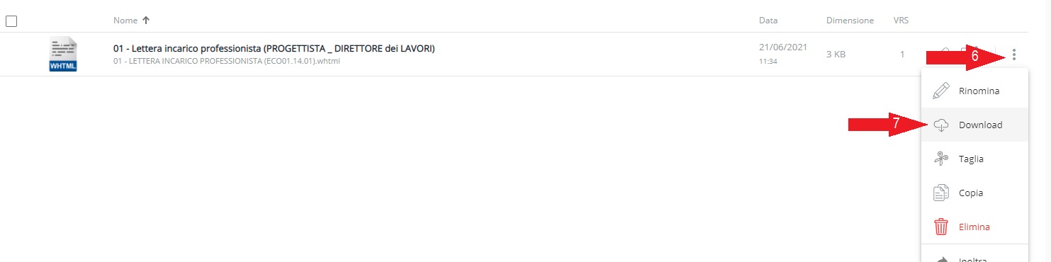

DaniloDB | Come fare per aggiungere un modulo su una vecchia pratica dove questo non compareDaniloDB 2021-06-21 14:13:00 Voglio condividere una richiesta di assistenza: Premessa: la modulistica relativa alle pratiche superbonus viene aggiornata qualora ci siano novità in merito alle esigenze documentali evidenziate dai vari soggetti istituzionali coinvolti. Sulle pratiche già in essere, per non stravolgere i documenti e gli allegati già predisposti dall'utente, questa sezione non viene aggiornata. DOMANDA: Come posso aggiungere, ad una pratica già esistente, un modulo che è stato aggiunto sulle nuove pratiche? RISPOSTA: AGGIORNAMENTO: In alternativa alla procedura descritta di seguito, si segnala che sono stati messi a disposizione per il download, tutti i modelli attualmente disponibili in usBIM.superbonus, all'interno della sezione "Condivisi con me > ACCA Software > Superbonus 110 > MODULISTICA" presente all'indirizzo cloud.usbim.com/. Per poter aggiungere un nuovo modulo, qualora non presente su pratiche già esistenti, bisognerà creare una nuova pratica da utilizzare come "sorgente", e portandosi sul modello a cui si è interessati cliccare sull'icona con i 3 puntini verticali (freccia 1) e scegliere "Crea da Modello" (freccia 2) e, dalla finestra che si apre cliccare sul pulsante "SALVA E CHIUDI" in alto a destra (freccia 3) ![]() ---> Clicca qui per ingrandire l'immagine ![]() ---> Clicca qui per ingrandire l'immagine A questo punto bisogna recarsi all'indirizzo cloud.usbim.com/ e navigare fino alla cartella della nuova pratica utilizzata come sorgente, all'interno si troverà una cartella con il nome della sezione documentale relativa al modello creato e al suo interno il modello stesso ![]() ---> Clicca qui per ingrandire l'immagine Facendo clic sull'icona con il monitor e la matita rossa (freccia 4) scegliere dal menù che compare la voce "Consolida" (freccia 5) ![]() ---> Clicca qui per ingrandire l'immagine Cliccando quindi sull'icona con i tre puntini verticali (freccia 6) scegliere dal menù che compare la voce "Download" (freccia 7). ![]() ---> Clicca qui per ingrandire l'immagine Il file così ottenuto potrà essere caricato nella vecchia pratica all'interno di una sezione preesistente (freccia 8) o creando una nuova sezione (freccia 9). ![]() E' possibile trovare l'elenco aggiornato dei modelli disponibili su usBIM.superbonus consultando il seguente contenuto forum: Modulistica disponibile in usBIM.superbonus |
