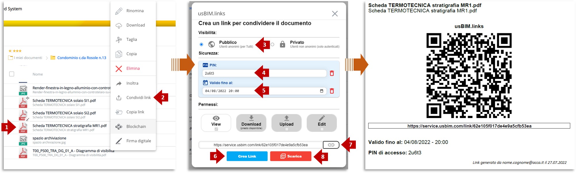

ValerioDB | Inviare un documento a chi non ha usBIMValerioDB 2022-07-27 12:25:30 RICHIESTA Buongiorno, ho la necessità di condividere un documento con utenti che non hanno usBIM. Come posso fare? RISPOSTA Gentile Utente, può condividere un documento tramite un link al quale possono accedere anche utenti che non hanno un account ACCA. Per generare il link deve: 1) accedere al menu contestuale del documento (tre puntini verticali) o cliccare il tasto destro del mouse 2) scegliere la voce “Condividi link” 3) selezionare la voce “Pubblico – Utenti anonimi (per Tutti)” 4) inserire un PIN (opzionale) 5) inserire una data di scadenza oltre la quale il link non sarà più attivo (opzionale) 6) cliccare su “Crea Link” A questo punto si hanno due possibilità: 7) copiare il link per incollarlo su un altro documento, in chat, su mail, etc. 8) generare un file PDF che contiene al suo interno il link interattivo e il codice QR per accedere al documento Ricordo che se un documento è in “Modifica” non può essere inviato via link (è necessario che il documento sia consolidato). Inoltre ricordo che, al momento, è possibile condividere il link con il solo permesso di visualizzazione (view) ma che a breve saranno attivati anche gli altri permessi. ![]() --> clicca QUI per ingrandire l'immagine |
