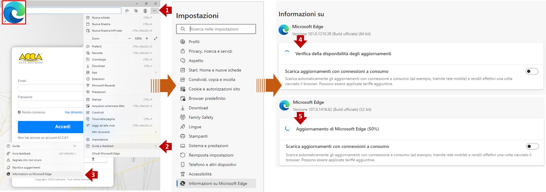

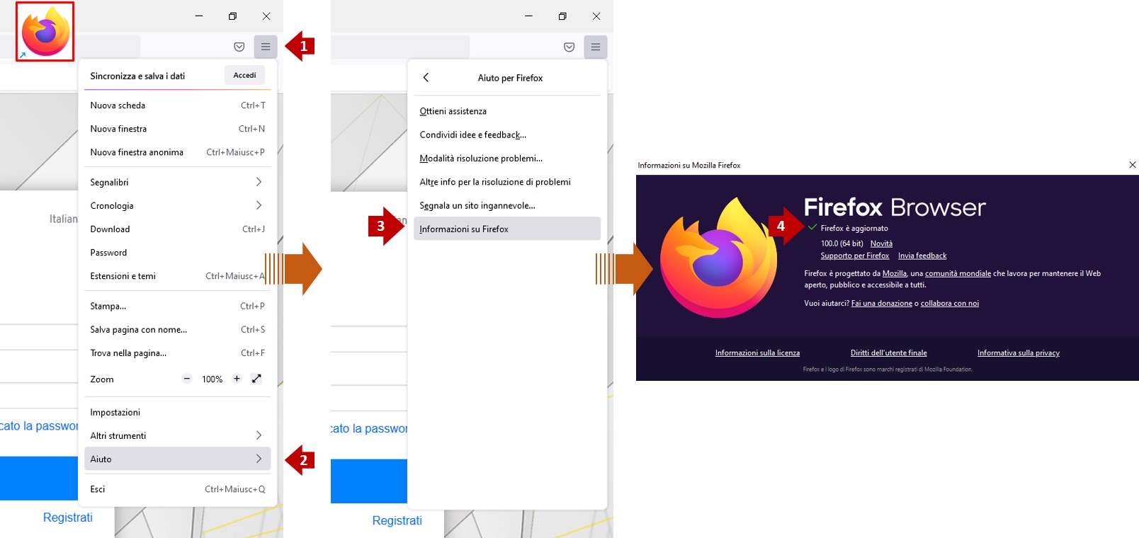

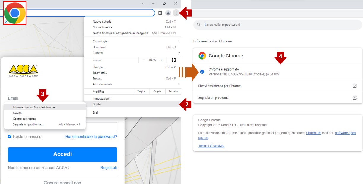

ValerioDB | Non riesco a visualizzare un file in piattaformaValerioDB 2022-12-07 11:42:45 Voglio condividere una richiesta di assistenza: RICHIESTA Non riesco a visualizzare un file DWG in usBIM.browser. Il documento si apre ma non vedo nulla. RISPOSTA Gentile utente il problema potrebbe essere rappresentato da una versione non aggiornata del browser in uso. Per risolverlo, in base al browser che sta utilizzando, effettui le operazioni di seguito descritte: Google Chrome 1) cliccare sui tre puntini nella barra degli strumenti 2) selezionare la voce "guida" 3) selezionare la voce "informazioni su Google Chrome" 4) verificare e/o aggiornare all’ultima versione disponibile del browser 5) chiudere il browser e riavviarlo ![]() Clicca qui per ingrandire l'immagine Microsoft Edge 1) cliccare sui tre puntini nella barra degli strumenti 2) selezionare la voce "Guida e feedback" 3) selezionare la voce "informazioni su Microsoft Edge" 4) verificare e/o aggiornare all’ultima versione disponibile del browser 5) chiudere il browser e riavviarlo ![]() Clicca qui per ingrandire l'immagine Firefox 1)cliccare sulle tre linee nella barra degli strumenti 2) selezionare la voce "Aiuto" 3) selezionare la voce "informazioni su Firefox" 4) verificare e/o aggiornare all’ultima versione disponibile del browser 5) chiudere il browser e riavviarlo ![]() Clicca qui per ingrandire l'immagine Una volta terminato l'aggiornamento del browser, occorre chiudere tutte le finestre e riavviare l'applicazione. |
