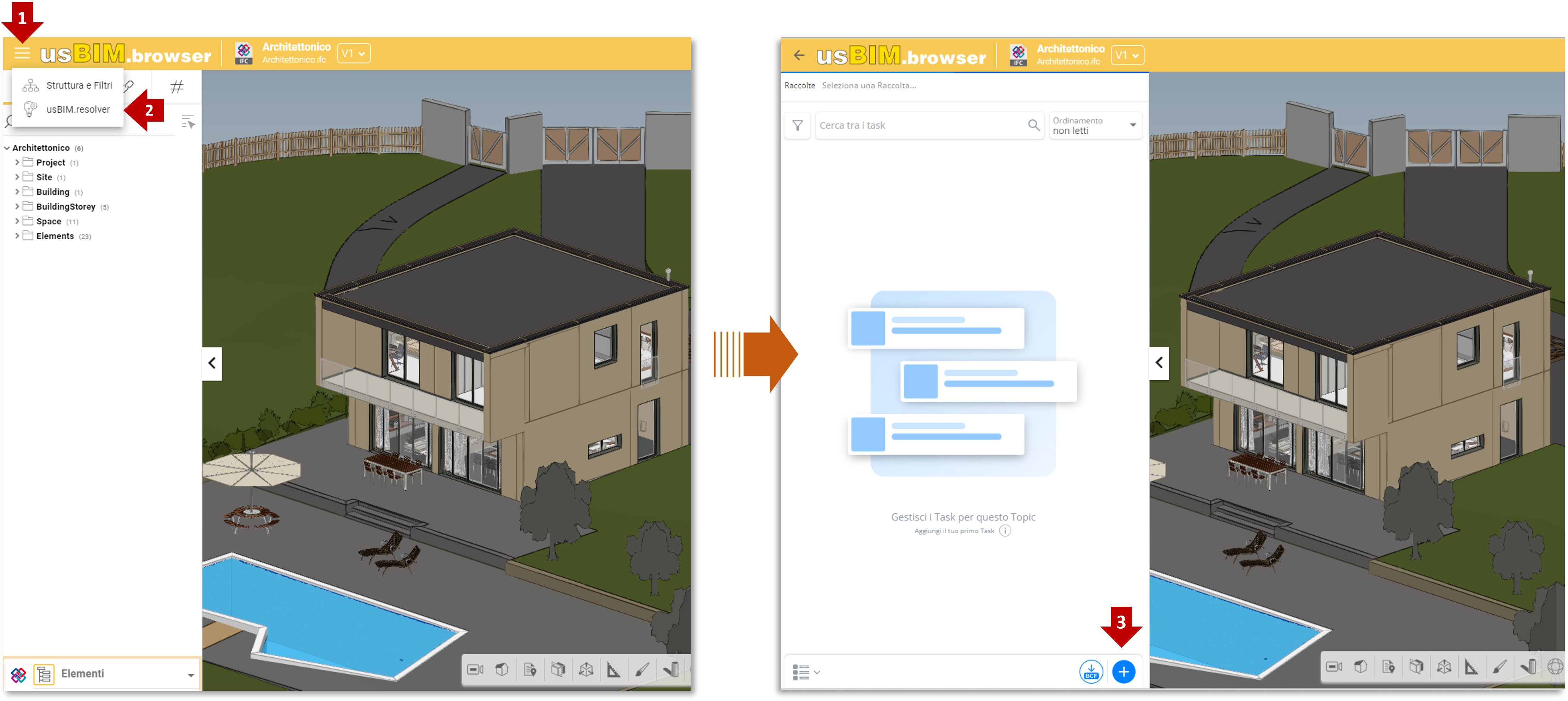

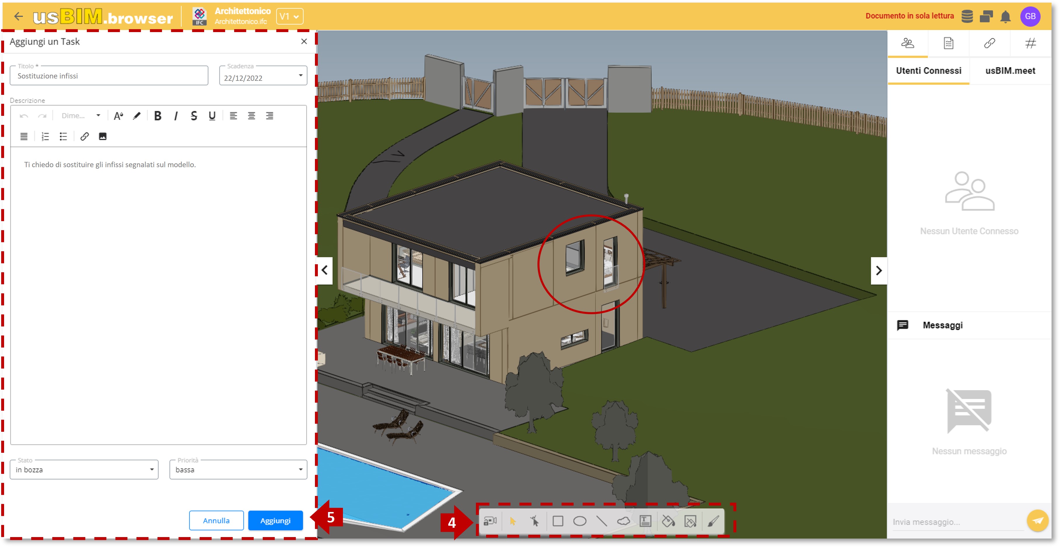

ValerioDB | Come segnalare un problema riscontrato su un documentoValerioDB 2022-12-22 09:20:33 RICHIESTA Buongiorno, come posso segnalare degli errori riscontrati sul modello IFC? RISPOSTA Gentile Utente, è possibile risolvere in maniera collaborativa eventuali problematiche riscontrate sugli elaborati progettuali, anche in diversi formati (IFC, PDF, EDF, JPEG, ecc.), utilizzando il servizio usBIM.resolver accessibile direttamente da usBIM.browser. Gli eventuali errori e problemi saranno segnalati sottoforma di Task da risolvere. Per creare un nuovo Task deve: 1. Cliccare sul tasto menu contestuale in alto a sinistra (freccia 1) 2. Accedere alla sezione usBIM.resolver (freccia 2) 3. Creare un nuovo Task cliccando sul pulsante “Aggiungi Task” (freccia 3) ![]() --> Clicca qui per ingrandire l'immagine Si aprirà una nuova finestra dove sarà possibile: • Attribuire un titolo al Task • Aggiungere una descrizione della problematica riscontrata • Assegnare uno Stato ed una Priorità in base all’impatto temuto sull’avanzamento del progetto ed un eventuale Scadenza. Inoltre, attraverso la barra multifunzione (freccia 4,) possono essere messi in evidenza gli errori da segnalare con strumenti grafici di markup. Quindi occorre creare il nuovo Task cliccando sul pulsante “Aggiungi” (freccia 5) ![]() --> Clicca qui per ingrandire l'immagine Creato il Task, cliccando sul menu contestuale, rappresentato dai tre puntini (freccia 6), è possibile accedere alla sezione “Gestione partecipanti” (freccia 7) dove si possono assegnare le attività a chi deve eseguirle e definire un responsabile della risoluzione di tale problematica (freccia 8). Il responsabile riceverà una notifica via e-mail che lo avvisa di essere stato aggiunto al Task da risolvere. ![]() --> Clicca qui per ingrandire l'immagine N.B. = si ricorda che usBIM.resolver è disponibile gratuitamente solo all’interno dell’applicazione usBIM.browser. Per poter utilizzare, invece, usBIM.resolver al di fuori di usBIM.browser, è necessario acquistarla dallo store: usBIM.store |
