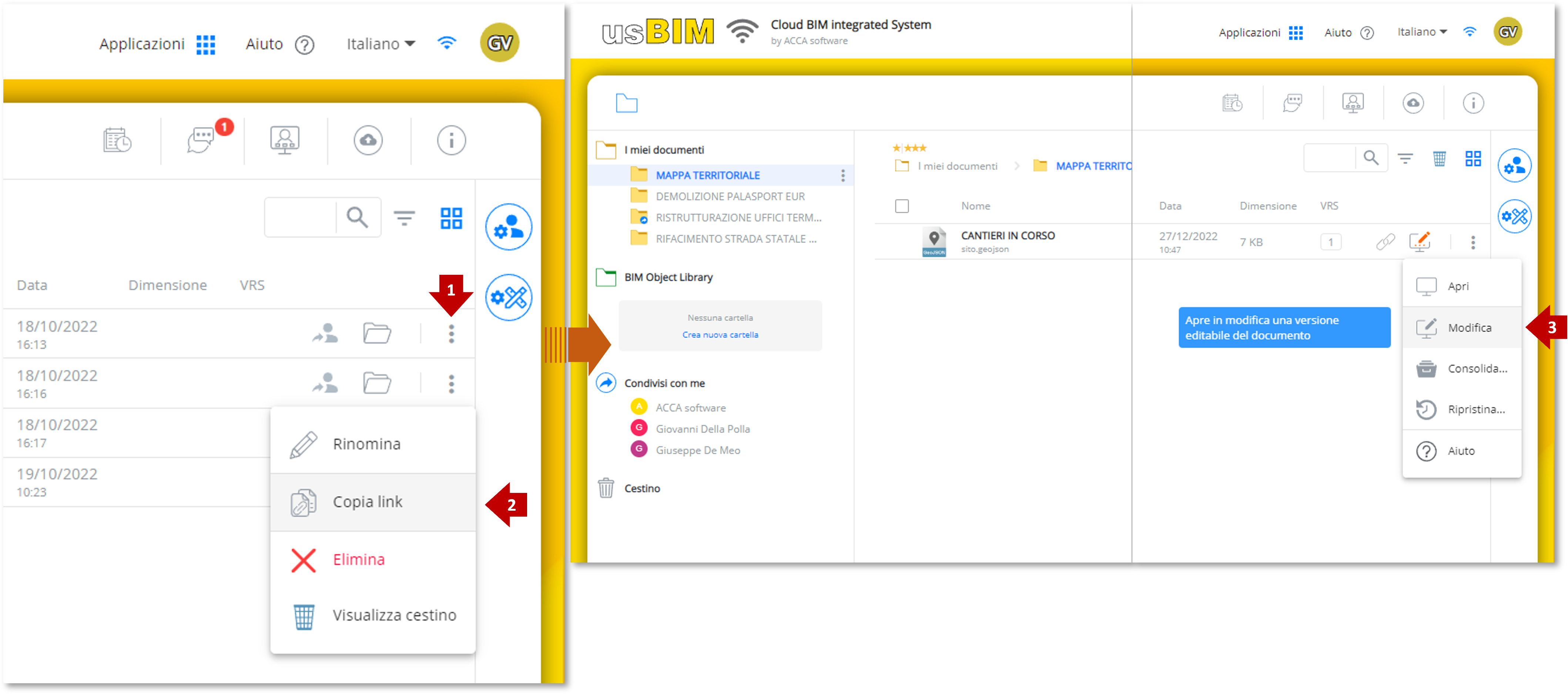

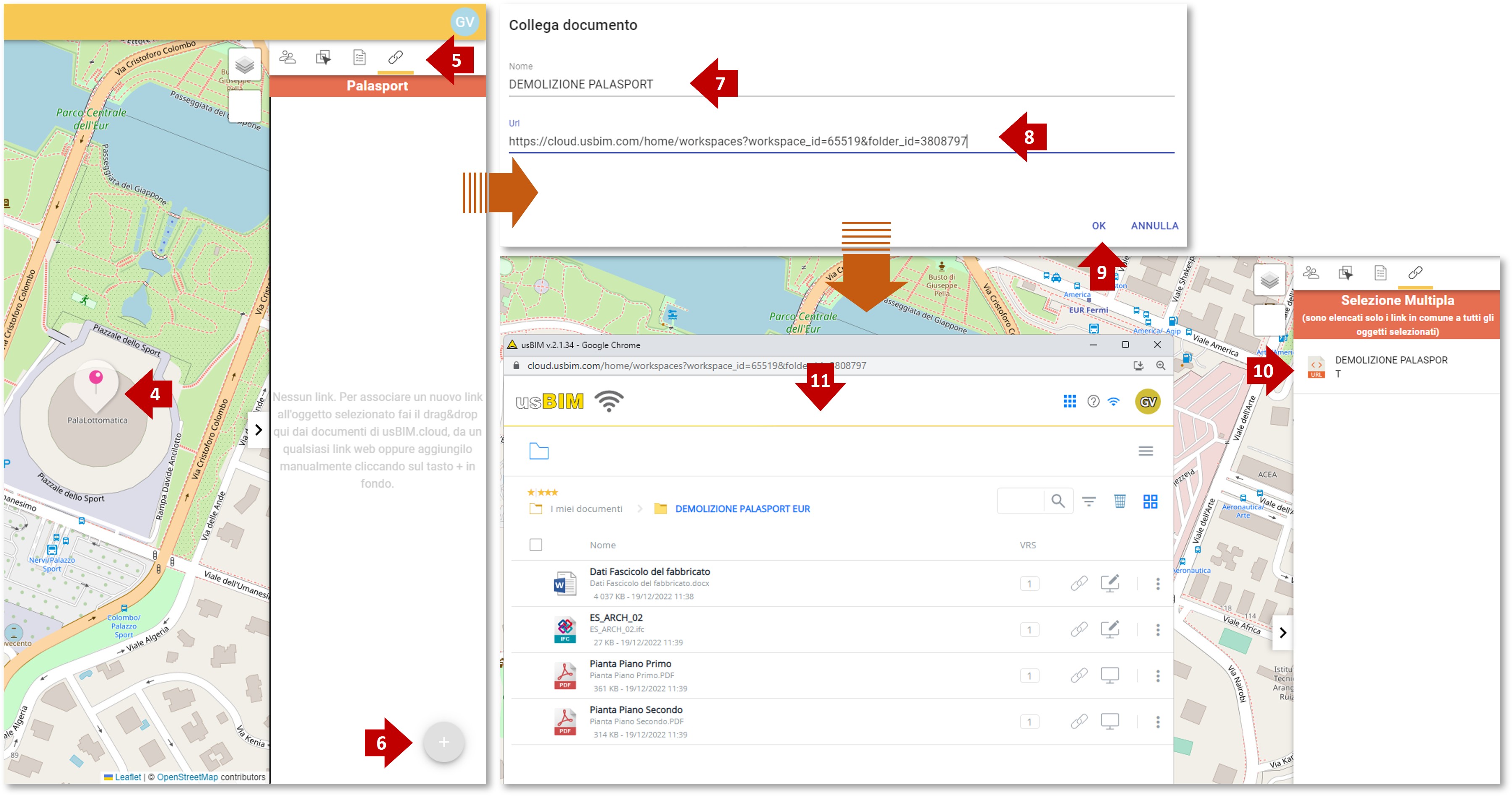

ValerioDB | Collegare più documenti alla mappa GISValerioDB 2022-12-27 17:35:17 Voglio condividere una richiesta di assistenza: RICHIESTA Salve, vorrei sapere come collegare più documenti ad un punto specifico della mappa di usBIM.gis RISPOSTA Gentile utente, si possono associare più documenti su di una mappa facendo più link documentali oppure linkando una cartella di usBIM che li contiene tutti. Per associare una cartella ad un oggetto 2D della mappa occorre: 1) In usBIM, cliccare sui tre puntini del menu contestuale della cartella da linkare 2) Selezionare la voce "copia link" 3) Accedere al documento di usBIM.gis cliccando su "Modifica" ![]() --> Clicca qui per ingrandire l'immagine 4) Selezionare l’oggetto a cui linkare la cartella 5) Selezionare la voce “link documentale” 6) Cliccare sul tasto “collega documento” 7) Assegnare un nome 8) Incollare il link, precedentemente copiato, nella sezione “Url” 9) Selezionare “ok” per proseguire 10) Cliccare sul link documentale 11) Visualizzare il contenuto della cartella collegata ![]() --> Clicca qui per ingrandire l'immagine N.B. Si ricorda che, affinchè un collaboratore a cui è stata condivisa la mappa GIS possa vedere il contenuto della cartella linkata, è necessario che gli sia associato almeno il permesso di visualizzazione su quella cartella. Per un approfondimento sulla creazione di un link documentale e sulla creazione di una mappa GIS, si rimanda ai seguenti video tutorial: Creazione di link documentali e lavoro collaborativo in usBIM.gis Gestione di una mappa GIS in usBIM.gis |
