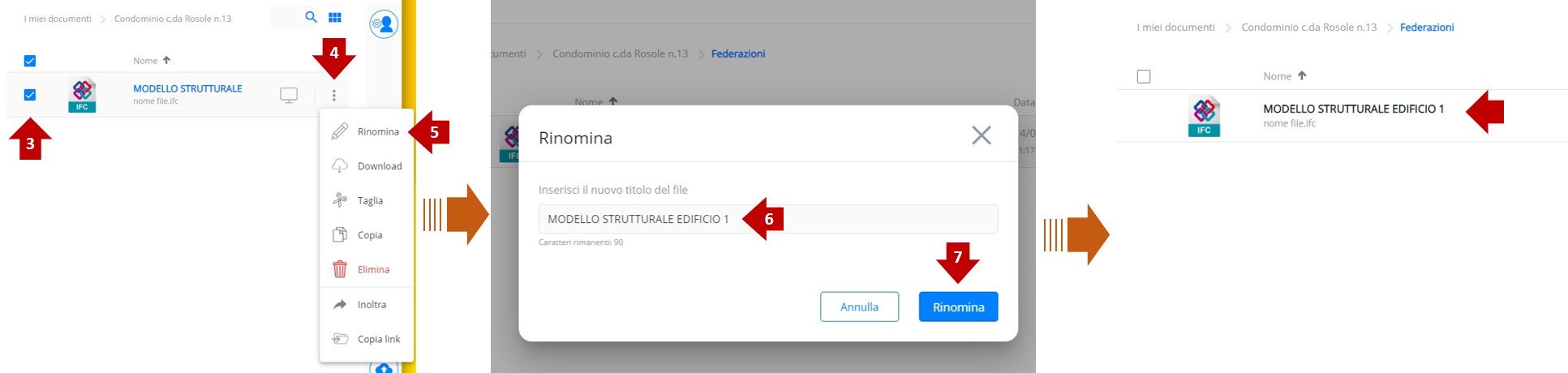

ValerioDB | Nome del documentoValerioDB 2020-01-31 10:39:04 Voglio condividere una richiesta di assistenza: RICHIESTA Buongiorno, come mai per ogni documento caricato in piattaforma viene riportato un doppio nome? RISPOSTA Gentile Utente, il doppio nome sta ad indicare il nome di origine del documento e il nome con cui viene salvato in usBIM. In particolare: 1) la stringa in basso riporta il nome e l'estensione con cui il documento è stato salvato al termine dell'elaborazione con il software specifico (Es. nome file.ifc). 2) la stringa in alto in grassetto indica, invece, il nome del documento (di default privo di estensione) così come l'utente decide di rinominarlo in piattaforma (Es.: MODELLO STRUTTURALE) ![]() ---> Clicca qui per ingrandire l'immagine Potrebbe essere necessario, infatti, rinominare i documenti secondo una codifica diversa da quella iniziale e facilitare così la gestione documentale di un progetto. Ricordo che è possibile rinominare un file solo dopo aver terminato l'upload. In questo caso occorre: 3) selezionare il documento 4) attivare il suo menu contestuale 5) cliccare su Rinomina 6) digitare il nuovo Nome 7) cliccare su Rinomina ![]() ---> Clicca qui per ingrandire l'immagine Per ricercare il documento, utilizzando l'apposita barra di ricerca posta in alto a destra, può digitare indifferentemente il testo o parte di esso, di entrambi i nomi. |
