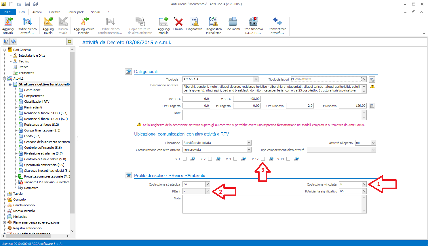

| Attività in edifici tutelatiUser_643783 2024-06-14 14:49:13 Salve devo progettare uno studentato all'interno di una struttura vincolata. Trovandomi in attività 66.1.A (fino a 50 persone) nel campo "Ubicazione, comunicazioni con altre attività e RTV" vorrei inserire il flag sulla V.12 ma la casella non risulta attiva. E' un problema di impostazione o di altra natura ? |

| gerardop 2024-06-14 16:13:54 Per attivare la casella della V.12 deve avere un RBeni pari a 2 o 4, quindi nel Suo caso deve impostare il campo "Costruzione vincolata" su "si", come riportato nell'immagine. |
