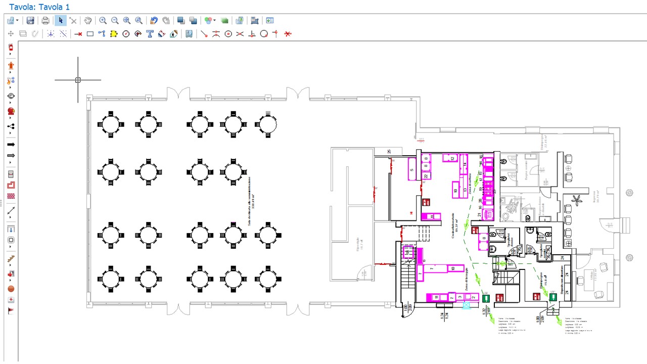

Buongiorno, avrei bisogno di inserire nel progetto, realizzato in AntiFuocus, la legenda, ma, l'icona, non mi compare da nessuna parte, come posso risolvere? Grazie. Allego l'interfaccia del programma con in evidenza tutti i simboli, tranne quello della legenda.848331_1731413343_pianta.jpg

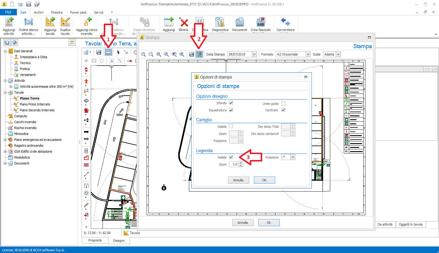

Sulle tavole realizzate in AntiFuocus è possibile visualizzare la legenda direttamente nell'anteprima di stampa.
A tale scopo, occorre selezionare l'icona con il simbolo della stampante nella toolbar superiore della tavola, a seguire accedere alle opzioni di stampa e inserire il flag in corrispondenza del campo Visibile relativo alla Legenda.
