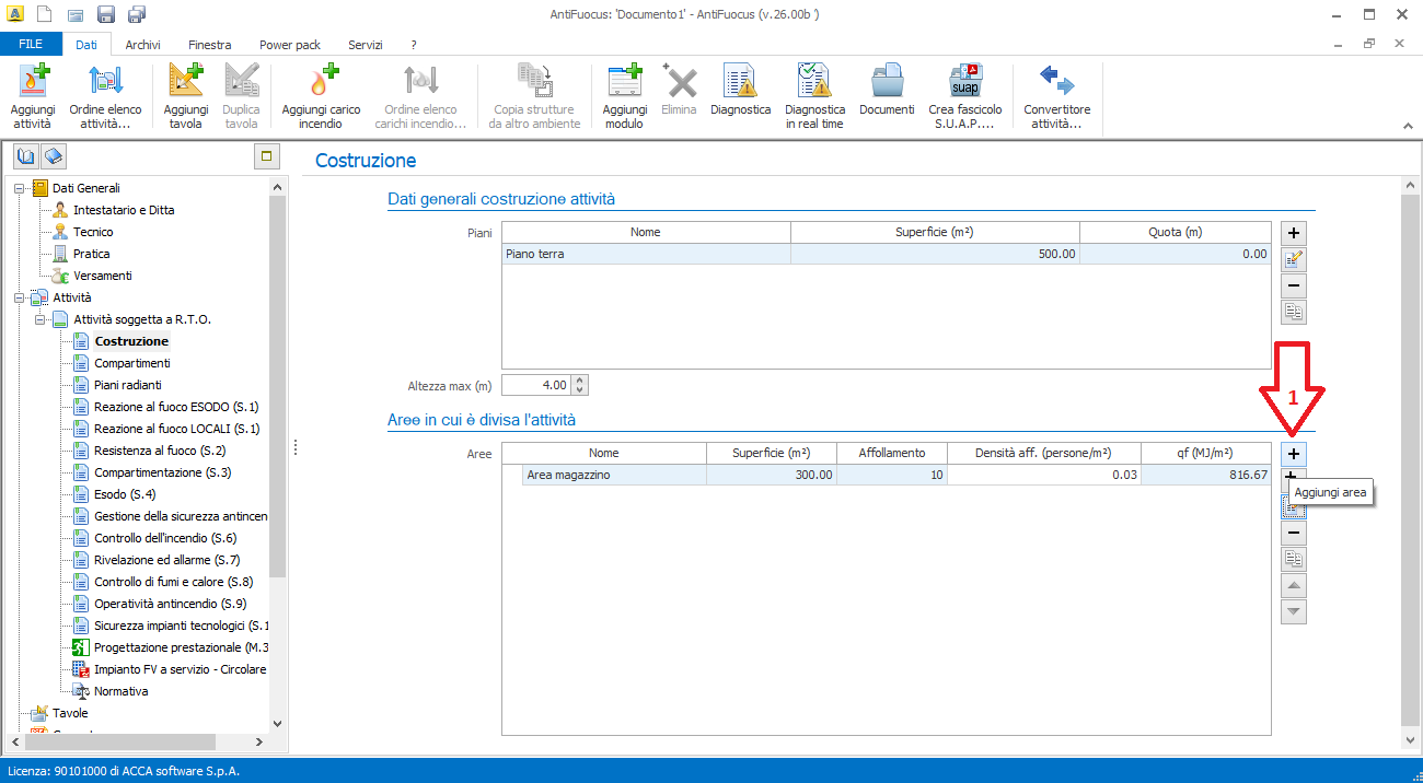

In particolare bisogna:

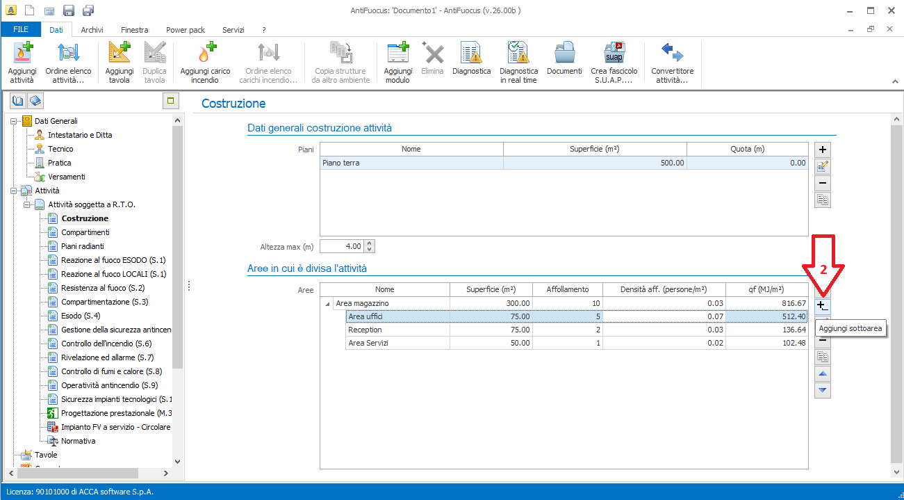

1. Creare, con il comando "Aggiungi area", un'area principale che corrisponde ad una delle aree da prevedere;
2. Creare una sottoarea, con il comando "Aggiungi sottoarea", per ogni altra attività presente.
Associando al compartimento l'area principale la superficie del compartimento sarà ottenuta dalla somma dell'area principale e di tutte le sottoaree; l'affollamento dalla somma di tutti gli affollamenti e il carico incendio come la media pesata dei carichi incendio dell'area principale e delle sottoaree.

L'area principale, a cui aggiunge poi le sottoaree, non deve essere essa stessa l'insieme di tutte le aree che comporranno poi il compartimento, bensì bisogna intenderla come una delle aree (l'area principale) con la sua reale copertura. Ad essa vanno poi aggiunte tutte le sottoaree, ciascuna con la sua estensione.
Quando verrà poi creato il compartimento relativo a questo sistema di area principale+sottoaree, il programma effettuerà la somma delle superfici di area principale+sottoaree.
