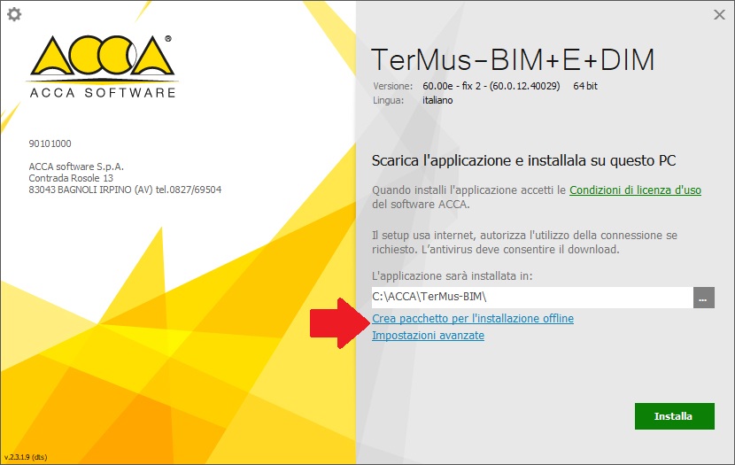

Richiesta:
Come devo procedere per installare il programma su un PC privo di connessione internet?
Risposta:
Operazioni da effettuarsi sul PC dotato di connessione internet:
1) scaricare il file installer denominato Nome_Programma__vXXXXx_IT.exe (XXXX = rappresenta il numero identificativo della versione; x = rappresenta la lettera identificativa della release);
2) eseguire il file Nome_Programma__vXXXXx_IT.exe;
3) selezionare nella finestra di setup proposta il link Crea pacchetto per l'installazione offline (vedi immagine: Setup_AltroPC_01.jpg);

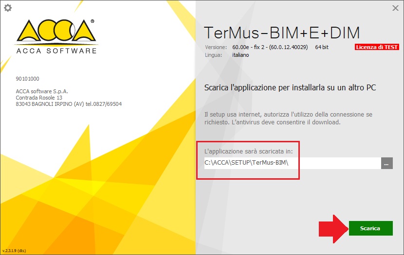

4) nella successiva finestra è indicato il percorso di archiviazione dei dati scaricati (vedi immagine: Setup_AltroPC_02.jpg);
5) pigiare il bottone Scarica per effettuare il download dei dati;
