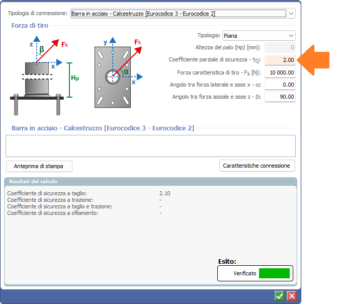

Cosa si intende, nella verifica del sistema di ancoraggio, per Coefficiente parziale di sicurezza?
Si tratta di un valore, solitamente maggiore di "1", che permette di tener conto della variabilità delle grandezze da considerare nella verifica (Cedimento e/o Rottura dei componenti e/o del materiale), delle incertezze relative alle tolleranze geometriche e dell'incertezza del modello.
Occorre prevedere coefficienti parziali di sicurezza in base alla tipologia di connessione utilizzata.

Ma quali sono i riferimenti per scegliere il coefficiente in questione? Di default viene messo 2 ma diventano difficili certe verifiche

In merito al fattore citato, non vi sono indicazioni precise e specifiche in normativa; abbiamo previsto la possibilità di considerare e personalizzare tale fattore per tener conto delle varie incertezze che potrebbero sussistere (supporti, materiali, etc.).
Nel caso non sia Sua intenzione considerare tale fattore, inserisca il valore del coefficiente pari ad 1.
