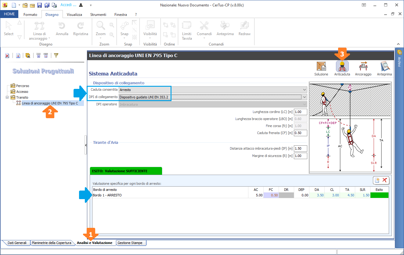

Nel caso oggetto della discussione ci troviamo quindi, nel software, nella condizione di seguito proposta

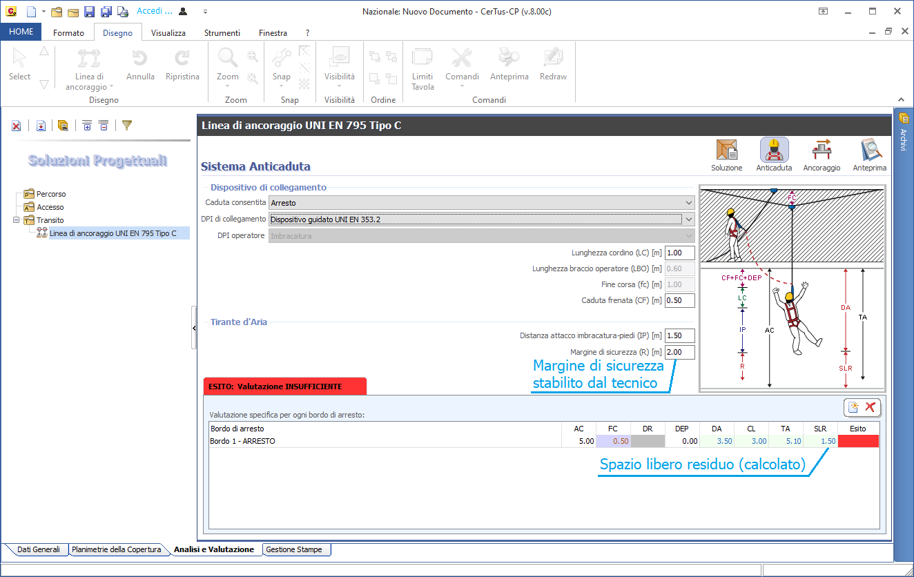

La verifica viene proposta negativa (rossa) quando lo "Spazio libero residuo" è minore del "Margine di sicurezza" (SLR < R).
Nota: il margine di sicurezza viene stabilito dal tecnico, corrisponde alla distanza dal piano di impatto a cui si vuole venga fermato l'operatore che cade; se imposto il Margine di sicurezza uguale a 1, sto stabilendo che l'operatore deve essere fermato ad un metro dal piano di impatto (in ogni caso, il valore del margine di sicurezza deve essere compreso tra 1 e 2 metri).

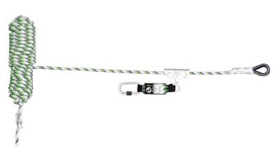

di seguito l'immagine campione di un 'Dispositivo guidato UNI EN 353.2'

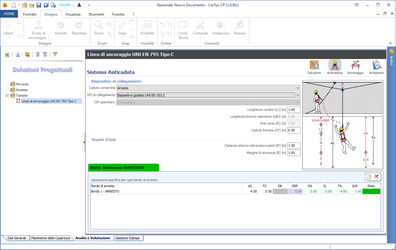

Di seguito un esempio in cui la verifica è positiva e le distanze sono al minimo ammissibile (notare che TA = AC)
