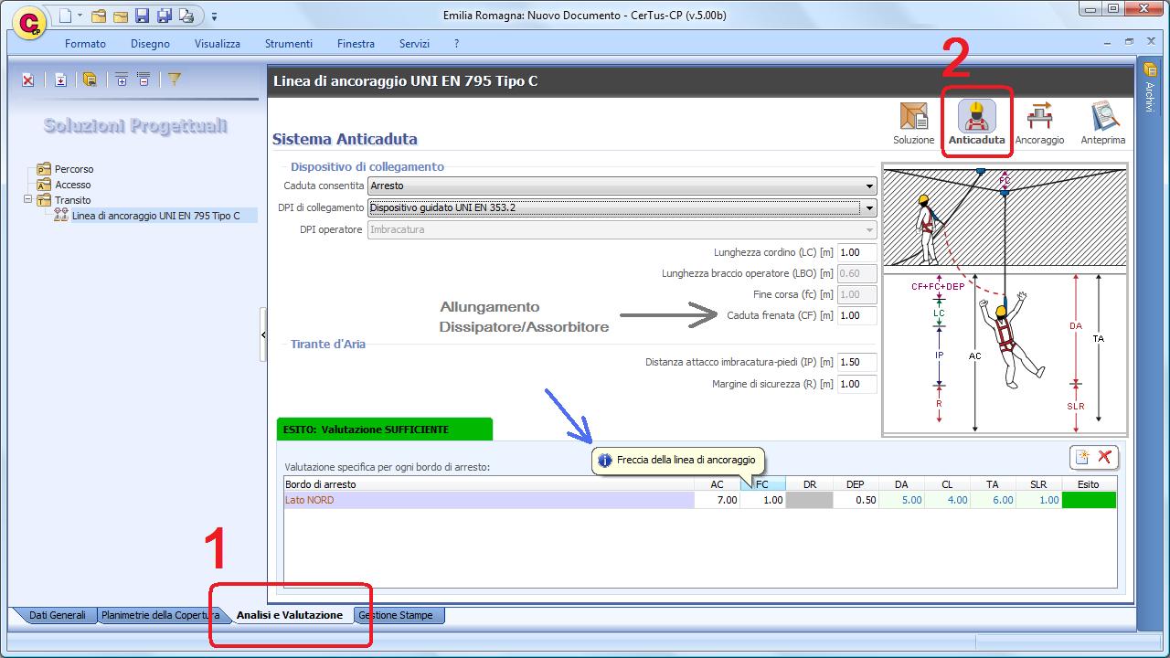

| User_554417 2015-01-09 14:49:52 Buonasera, ho acquistato certus cp per avere un aiuto nella realizzazione delle relazioni di calcolo. Ma non riesco a dutilizzarlo in tale senso. Mi spiego meglio: in nessuna finestra ho trovato come inserire le forze in gioco che dipendono dalla presenza dell'eventuale dissipatore o no, dalla lunghezza della linea, dalla distanza tra i pali, dall'abaco del produttore. Inoltre mi sembra che niente cambi nel calcolo del programma in base alla superficie su cui mi vado ad ancorare, sia essa in legno o in cls. Non ho trovato nemmeno come prevedere l'uso di contropiastre, o il calcolo degli ancoraggi su pareti verticali. E'ovvio che se non posso introdurre nel programma i dati relativi alle forze in gioco e alla resistenza del supporto, è impensabile che il programma possa calcolare la forza agente sui pali e quindi l'ancoraggio. Come devo fare ad introdurre tali parametri, indispensabili per produrre il calcolo come richiesto dalla normativa emilia romagna? grazie |
| Giuseppe 2015-01-09 16:42:13
1. Pubblico un'immagine in cui sono evidenziati i campi in cui è possibile imputare i dati da Lei elencati. Occorre: - accedere all'editor "Analisi e Valutazione" (nell'immagine è evidenziato con il numero "1"); - accedere alla pagina "Anticaduta" (nell'immagine è evidenziata con il numero "2"); - nella colonna "FC" è possibile digitare il dato relativo alla "Freccia della linea di ancoraggio" (nell'immagine è evidenziata con la "freccia blu"); - nel campo "Caduta frenata" è possibile digitare il dato relativo all'allungamento del dissipatore/assorbitore (nell'immagine è evidenziato con la "freccia grigia"). Preciso che l'immagine allegata è relativa alla versione "5.00" release "b" del programma che sarà distribuita a breve. 2. Nell'aggiornamento, alla release "b" che sarà distribuito, sarà anche possibile specificare la "Tipologia di connessione" (es.: "Bullone - Acciaio", "Vite - Legno", etc.) per la verifica del fissaggio. 3. Per effettuare il calcolo dell'ancoraggio su parete verticale occorre parametrizzare il campo "Angolo tra la forza assiale e asse z" (beta). 4. Nel caso della "Tipologia di connessione" da Lei descritta suggerisco di utilizzare il collegamento "Bullone/Barra filettata - Supporto generico [Eurocodice 3]". Clicca il link per visualizzare l'immagine: 40737_1420818118_verifica_tirante_d_aria.jpg |
