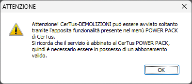

CerTus-DEMOLIZIONI può essere avviato soltanto tramite l'apposita funzionalità presente nel menù POWER PACK di CerTus
Giuseppe2025-11-03 10:16:56
Richiesta Provando ad avviare il software CerTus-DEMOLIZIONI mi compare il messaggio di errore che propongo di seguito:
Lo stesso messaggio mi viene proposto se provo ad avviare CerTus-SCAVI o CerTus-AMIANTO.
L'abbonamento Power Pack per il CerTus che ho in licenza d'uso è attivo; come devo procedere per utilizzare questi 3 programmi?
