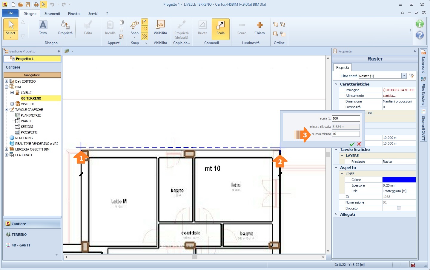

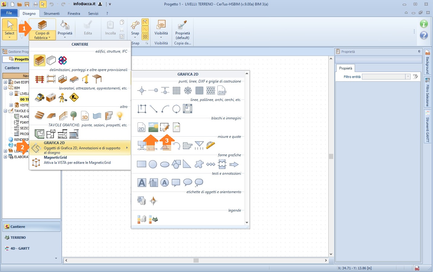

| Patrizio 2023-11-09 14:42:28 Può caricare una immagine di sfondo da utilizzare come base per poi disegnarci sopra gli elementi del cantiere, utilizzando uno tra i due comandi "Immagine" e "Raster" presenti nella Grafica 2D [vedi immagine ---> Grafica 2D]. Nello specifico, consiglio di utilizzare il comando "Raster" in quanto caricando una immagine con questo comando è poi possibile scalarla, riportandola così in scala. Di contro, caricandola con il comando "Immagine", sarà possibile stirarla ma non scalarla. Come procedere per scalare l'immagine caricata come immagine "Raster": - importare l'immagine mediante il comando Raster; - selezionare l'immagine; - dalla toolbar selezionare il comando "Scala" [vedi immagine ---> scalatura]; - si attiva una bacchetta magica, con la quale sulla immagine, occorre indicare un tratto, fissando due punti, uno iniziale e uno finale, rispetto ad una linea presente sull'immagine della quale si conosce la lunghezza reale; - confermando il secondo punto, compare un dialog nel quale, nel campo "nuova misura" occorre inserire la lunghezza reale del tratto [vedi immagine ---> misura]; - confermare con il visto verde. In questo modo, rispetto alla misura digitata, verrà scalata l'intera immagine. |
