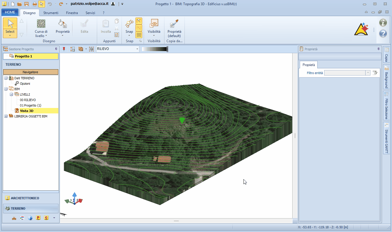

Richiesta:
Ho importato il terreno da Google Maps e come sfondo visualizzo una immagine del terreno importato.
Posso togliere questo sfondo e assegnare un materiale al terreno?
Risposta:
Certo. L'immagine che viene visualizzata altro non è che la texture riferita al materiale "principale" applicato al Terreno.
E' quindi possibile editare il materiale e cancellare/sostituire la texture. Se di contro è possibile applicare un differente materiale al terreno.
Come eliminare la texture dal materiale
- selezionare il "Terreno [origine]" (dalla vista 3D o dal livello);
- dal toolbox Proprietà a destra portarsi nella sezione Materiali;
- per il campo Principale cliccare il bottone Apre l'editor della LIBRERIA OGGETTI BIM di PROGETTO per apportare le modifiche all'elemento (l'icona è un foglietto con una matitina);
- nel lato destro dell'editor, portarsi nella sezione Colore/mappa colore;
- cliccare nel campo posto a destra di Texture e selezionare Rimuove l'elemento (l'icona è una gomma per cancellare).
Nota
il video seppur registrato con l'interfaccia di Edificius, è ugualmente indicativo delle operazioni da effettuare in quanto sono le medesime da effettuare con CerTus HSBIM.
Se in alternativa si intende sostituire la texture con una differente, occorre cliccare sulla freccetta nera e dal menu selezionare Carica da file andando a selezionare una differente texture per questo materiale.

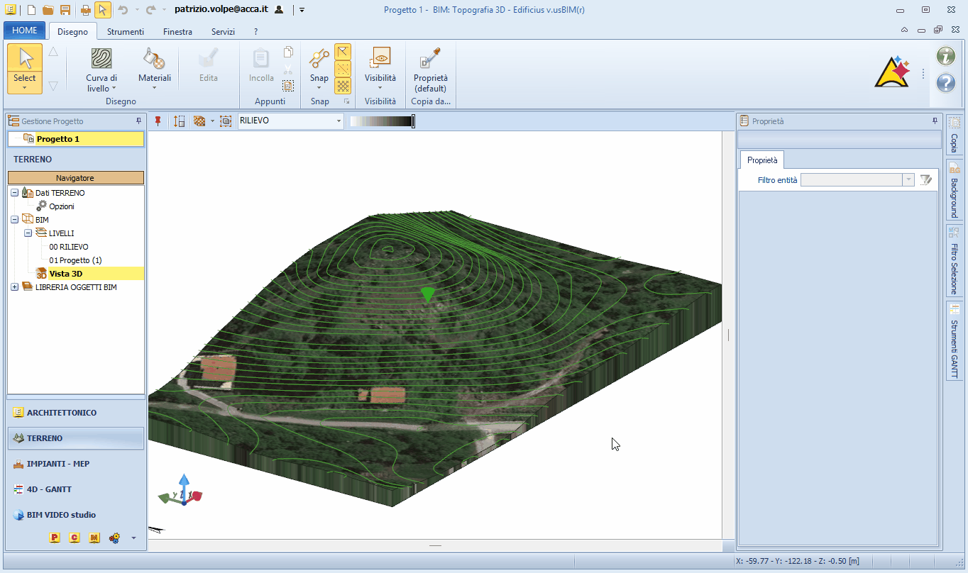

Come assegnare un differente materiale al Terreno
- stando sulla vista 3D del Terreno;
- dalla toolbar selezionare il comando Materiali (l'icona è un secchiello)
- sul lato destro si apre usBIM.library - la libreria online del programma;
- selezionare il materiale da applicare;
- riportarsi sul 3D e con il puntatore del mouse (l'icona ha la forma di un secchiello);
- effettuare un clic con il tasto sinistro del mouse per applicare il materiale.
