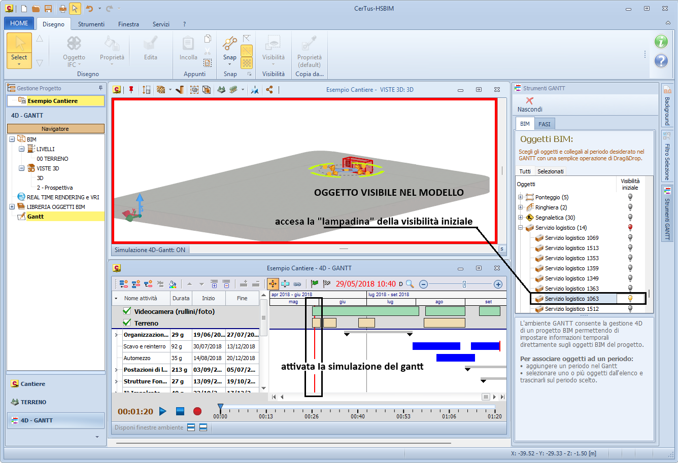

Nel 4D Gantt, nel toolbox Strumenti gantt è riportato un elenco di oggetti e di fianco una lampadina nella colonna denominata Visibilità iniziale.
Non comprendo cosa si intende per Visibilità iniziale e come bisogna operare.

Chiariamo subito cosa si intende per Visibilità iniziale.
Selezionando (accendendo) per un oggetto in elenco la lampadina corrispondente, presente nella colonna Visibilità iniziale  si rende l'oggetto visibile da subito all'avvio della simulazione del cantiere nel gantt.

Riallaciandoci al discorso della visibilità iniziale, potrebbero esserci degli oggetti propri del cantiere, come alberi, muretti di recinzione etc. che NON devono comparire in un momento successivo sulla linea temporale, ma devono essere presenti da subito all'avvio della simulazione del cantiere.
Per ottenere questo, per questi oggetti occorre "accendere" la lampadina corrispondete all' oggetto presente nella colonna Visibilità iniziale.
