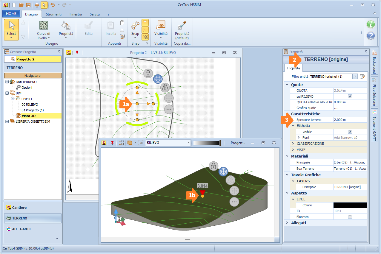

Vorrei modificare lo spessore del Terreno. Posso farlo?
Risposta:
Certamente. Lo spessore del Terreno di default è posto pari a 2 mt. Accedendo alle proprietà del Terreno è possibile modificare detto valore (aumentandolo o riducendolo).
Come procedere:
- accedere all'ambiente TERRENO;

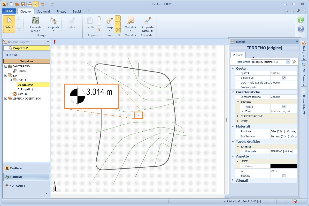

- portarsi sul livello "OO Rilievo" e selezionare il marcatore che identifica il Terreno Origine (clicca QUI per visualizzare una immagine del marcatore);
- dal toolbox delle Proprietà dell'oggetto TERRENO [origine];
- nella sezione Caratteristiche, nel campo Spessore terreno digitare il nuovo valore.
Clicca QUI per visualizzare una immagine
E' possibile selezionare il marcatore che identifica il Terreno Origine anche dalla "Vista 3D".
In questo caso il marcatore è identificato da un cono verde - di color rosso, se selezionato.
(vedi immagine precedente --> il marcatore è identificato con la sigla "1b").
