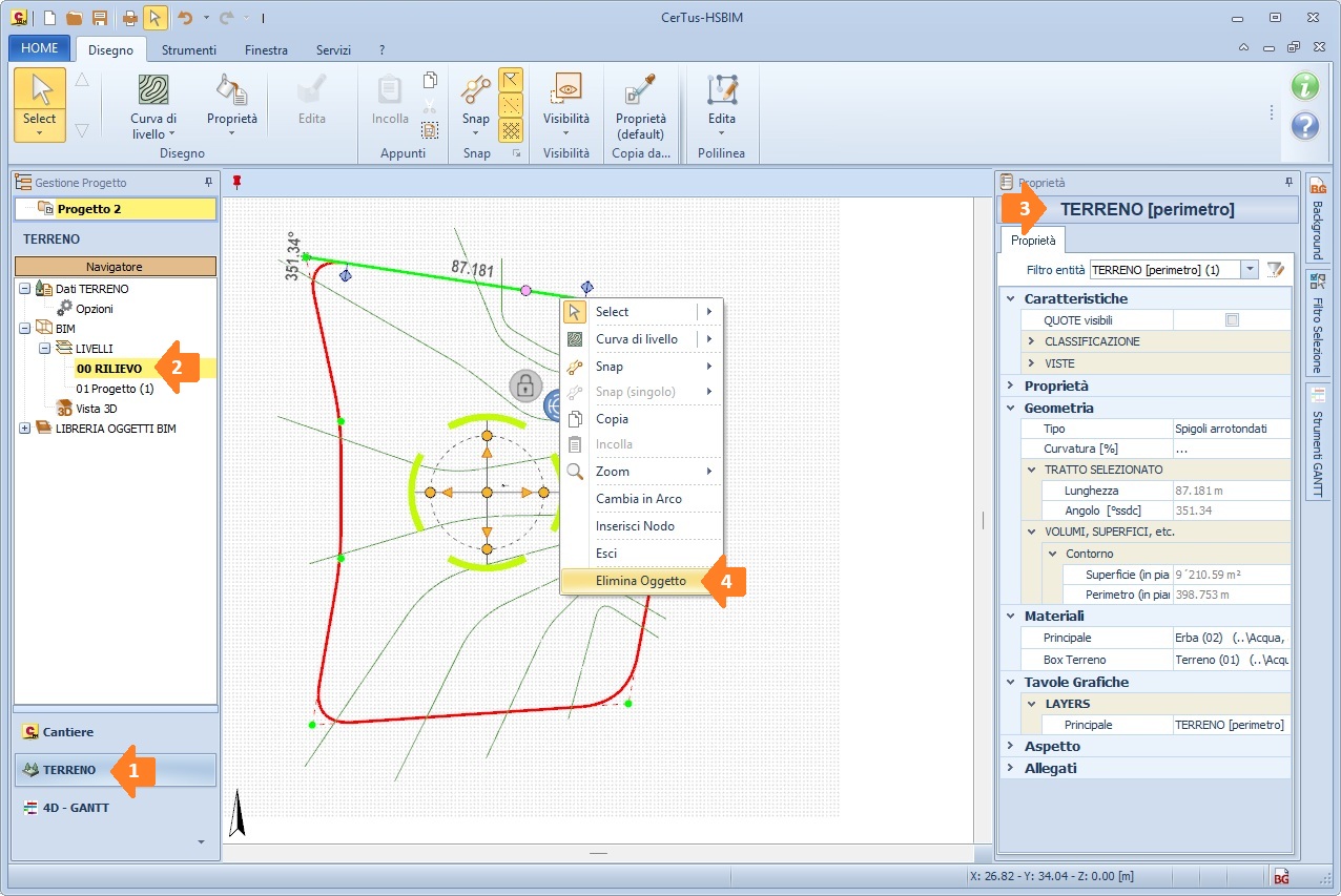

Richiesta:
Ho realizzato il Terreno, ma ora vorrei cancellarlo. Come procedo?
Risposta:
Per eliminare il terreno occorre procedere come di seguito descritto:
- accedere all'ambiente TERRENO;
- portarsi sul livello "00 Rilievo"
- cliccare con il tasto sinistro del mouse su un tratto del perimetro del Terreno (il perimetro del Terreno è colorato di rosso, mentre il tratto selezionato è di color verde) - nel toolbox delle Proprietà, nella parte alta si leggerà TERRENO [perimetro];
- cliccare il tasto destro del mouse sul tratto selezionato
- dal menu locale selezionare l'opzione Elimina Oggetto;
- confermare il successivo messaggio cliccando su "SI".
ATTENZIONE
con la cancellazione del TERRENO, viene eliminato il Terreno e TUTTI i livelli in esso rappresentati.
L'operazione una volta confermata non può essere annullata.
