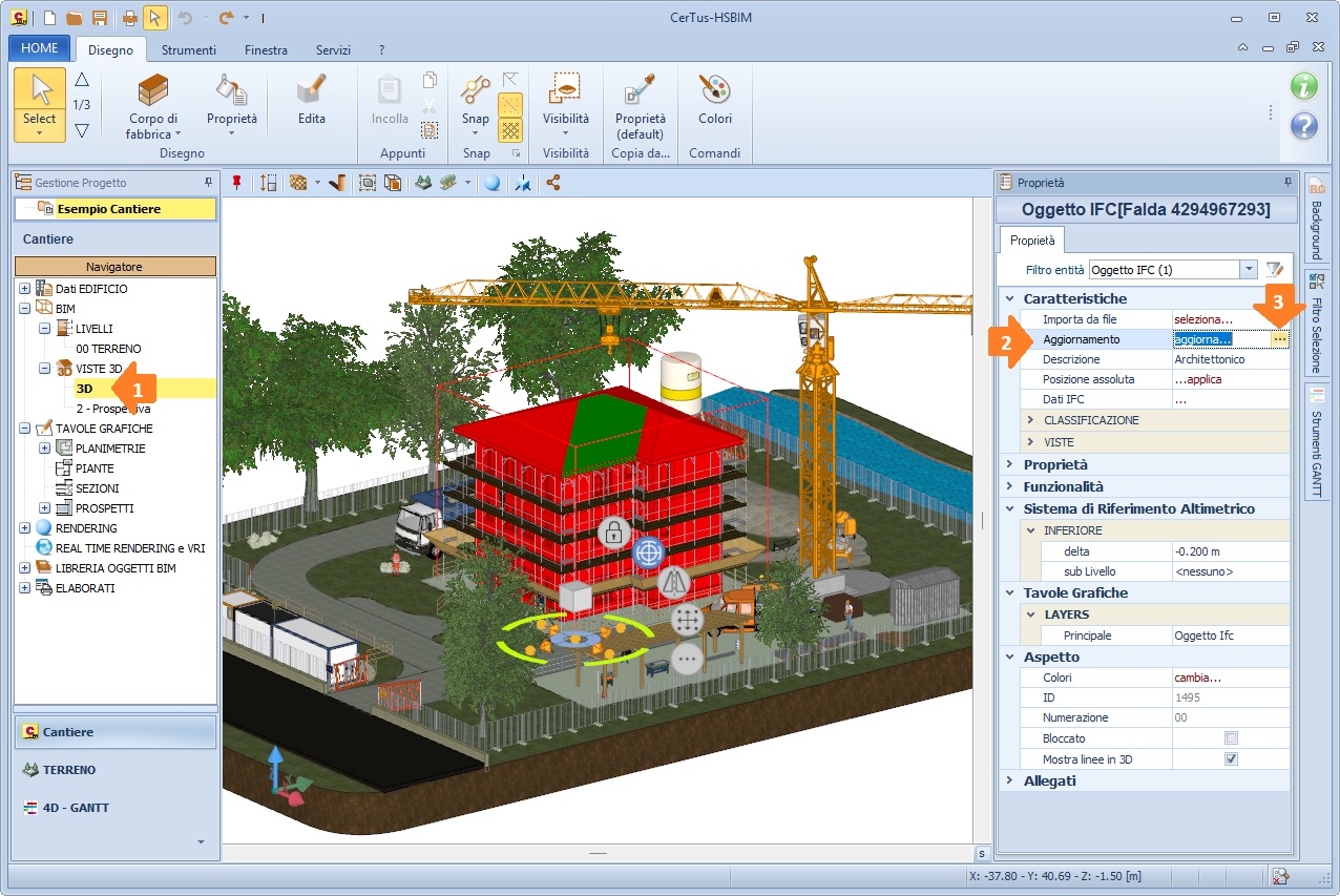

Come procedere:
- dal Livello o dalla Vista 3d selezionare il modello IFC;
- portarsi nel toolbox delle Proprietà dell'oggetto IFC;
- nella sezione Caratteristiche, cliccare nel campo Aggiornamento;
- selezionare il bottone con tre puntini posto a destra del campo (clicca QUI per visualizzare una immagine);
- nel dialog "Carica IFC" selezionare il file IFC "aggiornato" e cliccare su "Apri";
- confermare il successivo messaggio cliccando su "SI";
Viene così avviata la procedura, al termine della quale il modello risulterà essere quello aggiornato.
