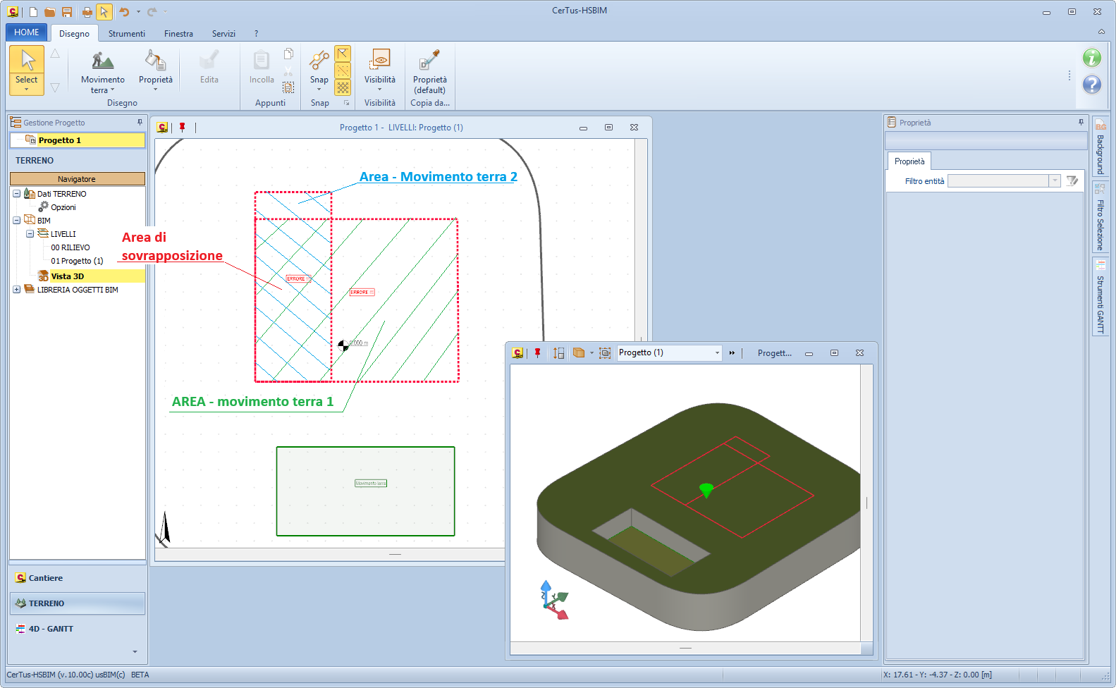

Per realizzare un'area di scavo che presenta 2 quote differenti, ho effettuato 2 movimenti terra ponendoli a qutoe differenti. Ma mi vengono segnalati in errore. Come mai?
Su uno stesso livello è possibile realizzare tutti gli scavi (movimenti terra) che occorrono, ma bisogna rispettare una semplice regola, ossia l'area di un movimento terra non deve sovrapporsi, anche parzialmente, all'area di un altro movimento terra.
Realizzando 2 movimenti terra sullo stesso livello e sovrapponendo le aree di scavo (anche parzialmente), le due aree di scavo:
- saranno contrassegnate con la scritta ERRORE !!!!;
- il perimetro verrà rappresentato con una linea rossa tratteggiata;
Il risultato è che ambedue gli scavi sono annullati e sul 3D non è visualizzato alcuno scavo.
Se si ha la necessità di realizzare uno scavo nel terreno che per una porzione deve raggiungere una quota e per un'altra porzione (della stessa area) deve raggiungere una quota differente, in tal caso, occorre realizzare i due movimenti terra su 2 livelli differenti. Su Realizzare il primo movimento terra su un livello, aggiungere un secondo e successivo livello sul quale disegnare il secondo movimento terra.
Al fine di "correggere" la situazione descritta, occorre;
- eliminare dal livello il movimento terra con la quota di scavo più profonda;
- dal navigatore, cliccare con il tasto destro del mouse sul livello e dal menu locale selezionare l'opzione Aggiungi;
- sul nuovo livello disegnare il secondo movimento terra.
