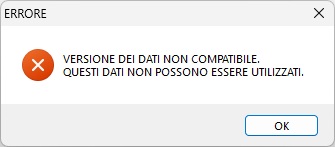

Richiesta Provando ad aprire il progetto a video compare il messaggio:
ed il progetto NON viene aperto.
Risposta Il messaggio può comparire se: 1) Il progetto è stato realizzato con una versione più aggiornata di CerTus HSBIM rispetto a quella in possesso e con la quale si sta cercando di aprire il progetto. In questo caso occorre aggiornarne CerTus HSBIM all’ultima versione.
2) Il progetto è stato realizzato con una versione EDUCATIONALdel software e si sta cercando di aprirlo con una versione commerciale. In questo caso non sarà possibile aprire il progetto, poiché i progetti realizzati con la versione EDUCATIONAL possono essere aperti esclusivamente con la versione Educational.
